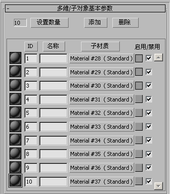

这些按钮位于子材质列表中三列的上方。
此列表中每个子材质有一个单独的项。该卷展栏一次最多显示 10 个子材质。如果多维/子对象材质包含的子材质超过 10 个,则可以通过右边的滚动栏滚动列表。
列表中的每个子材质包含以下控件:
当将多维/子对象材质应用于对象时,指定相同材质 ID 数的对象的面将通过此子材质渲染。
可以单击“按 ID 排序”来对子材质列表按这个值从低到高排序。
默认情况下,每个子材质都是一个“标准”材质,它包含Blinn 明暗处理。
