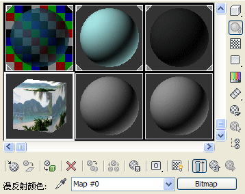

“精简材质编辑器”示例窗中的各种材质
