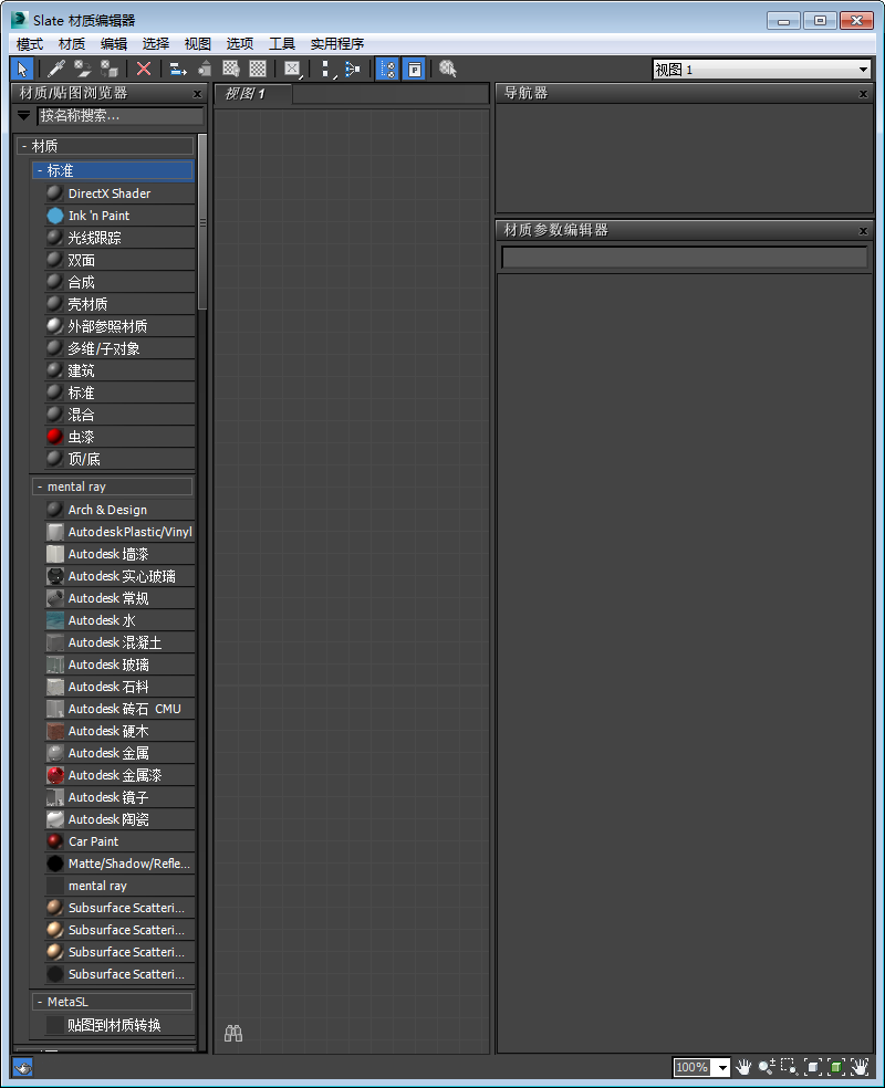

  3. 在决定了要使用的材质类型后,请打开 Slate 材质编辑器。
    “Slate 材质编辑器”窗口
    左:“材质/贴图浏览器”面板
    中:活动视图(您可以设置多个视图)
    右下:“参数编辑器”面板

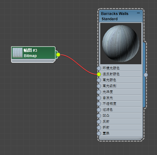

    3ds Max 在活动视图中将材质显示为节点。
    材质节点示例

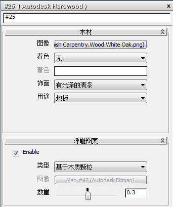

  6. 使用参数编辑器可以输入各种材质组件的设置:漫反射颜色、光泽度、不透明度等。
    参数编辑器中的材质参数
    (双击节点可显示节点的参数)

  7. 为要设置贴图的组件指定“使用贴图来增强材质”,并调整贴图参数。
    您可以通过将贴图节点和材质节点“关联”在一起,将贴图指定给材质。
    有关如何使用材质中贴图的说明,请参见使用贴图来增强材质,有关活动视图中关联节点的详细信息,请参见关联节点。
