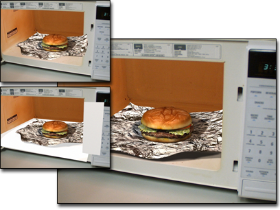

隐藏对象是不可见的,但它会阻挡其后面的任何几何体。然而它不会阻挡背景。
隐藏对象显示了部分背景,使得汉堡包几何体看起来像在烤箱内一样。
例如,可以为动画背景制作一个复杂的场景,将它渲染一次,然后在动画渲染期间仅使用一部分设置成动画的对象将结果位图指定为背景。如果要使某个对象从背景的某部分(如建筑物)后面出现,就需要创建与建筑物相匹配的隐藏对象。然后将设置成动画的对象放置在它的后面。之后就会出现建筑物的位图图像,但是设置成动画的对象就被阻挡住了,直到它从隐藏对象的后面移出来。
隐藏对象尽管是不可见的,但是它能够投射阴影。
它也能够接收阴影。当选中“无光/投影”材质的“影响 Alpha”复选框时,投射到隐藏对象上的阴影就会应用到 alpha 通道。这可以使您用以后合成的 alpha 阴影来渲染贴图。要在隐藏对象上正确地生成阴影,请禁用“不透明 Alpha”复选框,然后选中“影响 Alpha”复选框。
