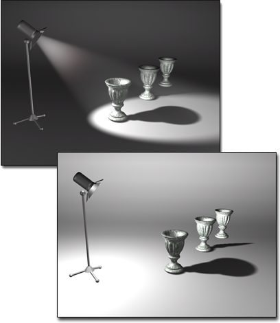

“泛光化”选项使聚光灯的光线能冲出其衰减区域,并且使各个方向都能投射光线。启用“泛光化”后,聚光灯的光线将发散到各个方向,但是只有在衰减圆锥体中存在阴影。请参见聚光灯参数。
上:无泛光化
下:启用泛光化
“泛光化”控制使聚光灯有效地成为“泛光”灯和聚光灯的结合体。通过“泛光化”设置,聚光灯可以像“泛光”灯一样光线四射,同时也和其他聚光灯一样会产生阴影或是投射效果。这些阴影和投影都只局限于衰减区:聚光灯的圆锥体外部,“泛光化”投射光,但是不能投射阴影或投影。
当希望照射大片区域而只在区域里的一小部分产生阴影时,“泛光化”非常有用。在区域内需要显示阴影的位置设置衰减,并且启用“泛光化”照亮其他场景。这项技术减少了阴影贴图尺寸,因此,提高了渲染速度。
