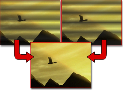

您制作的动画也许最终要在电视屏幕上观看。标准的视频信号通过将动画分割为时间段(帧)画面来显示动画。每一帧的图像被分割为水平线(扫描线)。已经开发出一种用于视频信号中表达帧信息的特殊方法。这种方法称之为“场交替”。电视监视器通过单独扫描每一帧的两个部分(即称为“场”)显示视频信号。其中,一个场包含一帧中的奇数扫描线,另一个场则包含偶数扫描线。电视监视器单独扫描并显示每一帧的两个场。场在屏幕上隔一条水平线交替显示,以此“层叠”在一起,组成一幅交替图像。
两个场相结合产生一帧。
