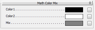

基于“混合”颜色控制的线性插值生成两种颜色的混合。
计算为 A * (1–X) + B*X,其中 A 和 B 是颜色,X 是“混合”颜色。
要混合的第一种颜色。
要混合的第二种颜色。
控制混合的颜色。
右侧的贴图按钮是到“贴图”卷展栏的快捷方式。

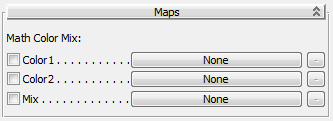

使用此卷展栏上的控件可以向“数学颜色混合”明暗器的一个基本参数指定明暗器。这相当于使用贴图作为标准材质的组件;通过添加明暗器,您可以创建生成复杂效果的明暗器树。
单击一个组件的按钮可显示材质/贴图浏览器,并指定贴图或明暗器。使用左侧的切换可启用或禁用贴图的效果。
每个主明暗器按钮右侧的按钮(用于可以返回多个参数的明暗器)处于非活动状态。
