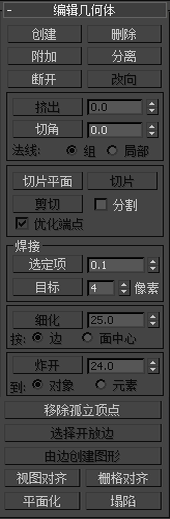

要焊接网格顶点,请执行下列操作:
    您可以使用其中一种方法将几个顶点组合成一个,这种方法称为焊接。如果顶点彼此非常靠近,则使用焊接功能。您还可以使用焊接将很多顶点组合到它们的平均位置。
    或者,要将两个相距很远的顶点组合为一个顶点,其位于其中一个顶点的位置上,则使用目标焊接。
    提示: 通过多边形对象焊接顶点相当容易。请参见此步骤:焊接多边形顶点。
  1. 要使用焊接,请执行以下操作:
    1. 如有必要,在“选择”卷展栏上启用“忽略背面”。这样可以确保只焊接您看到的顶点。
    2. 选择要焊接的顶点。
    3. 如果顶点离得很近,则转到“编辑几何体”卷展栏 “焊接”组,并单击“选定”。如果该操作无效(收到“在焊接阈值内无顶点。”消息),则继续下一步。
    4. 增加“选定内容”按钮右侧的数值。
      该阈值是要焊接的顶点之间的最小距离。
    5. 再次单击“选定内容”。
      此时,会发生下述三种情况之一:没有、有一些或所有顶点被焊接。如果发生后者,则操作完成。如果发生其他两种情况之一,则继续进行下一步。
    6. 继续增加阈值并单击“选定内容”,直到所有顶点被焊接。
  2. 要使用目标焊接,请执行以下操作:
    2. 找到要焊接的两个顶点,确定结果顶点的最终位置。可以焊接任意两个顶点,但要得到最佳结果,两个顶点应该连续,也就是说,它们应该有一个边相连。
      对于该示例,我们将调用顶点 A 和 B,得到的顶点将位于顶点 B 的位置。
    3. 单击“目标”按钮。
      该按钮突出显示,表明您显示处于目标焊接模式。
    4. 将顶点 A 拖到顶点 B。
      拖动时,鼠标光标显示为四头的 +- 形状的箭头。当光标在有资格的目标顶点上时,其将变为十字线。
      提示: 如果在拖向正确的方向时遇到问题,请打开“轴约束”工具栏并单击 XY 按钮。
    5. 释放鼠标按钮。
      两个顶点都被焊接。得到的顶点仍然位于顶点 B 的位置,然后退出目标焊接模式。
      提示: 如果在结合两个顶点时遇到问题,则尝试使用“目标”按钮右侧的微调器增加像素值。
      您可以保留在“目标焊接模式”中,并可以继续焊接顶点对。
    6. 在活动视口中右键单击或再次单击“目标”按钮以退出“目标”模式。

“编辑几何体”卷展栏
有关这些控件的详细说明,请参见“编辑几何体”卷展栏(网格)。
