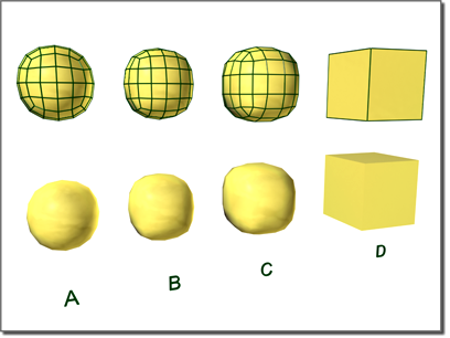

在立方体上进行两次迭代的“网格平滑”效果和不同迭代方法:
A. NURMS
B. 四元菜单
C. 经典
D. 未应用“网格平滑”的原始对象
