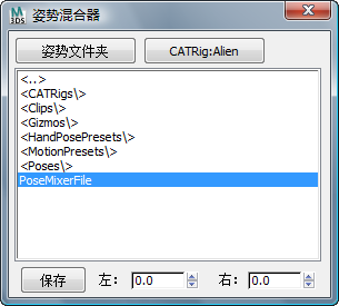

单击以选择用于存储姿势的文件夹。
单击以选择要处理的 CATRig。单击该按钮后,单击装备中的骨骼(而不是 CATParent)以进行处理。
如果在打开“姿势混合器”之前选择了一个装备部位,则该按钮上会显示装备的名称。
选择定义姿势的骨骼后,单击“保存”以保存该姿势。例如,如果要保存嘴部姿势,请选择构成嘴部形状的骨骼并单击“保存”。
调整这些设置可以将高亮显示的姿势加载到相应一侧。可以使用键盘,但是该功能是为通过微调器使用而设计的。向上拖动(正值)将沿着骨骼最初从默认位置移动的方向应用姿势,向下拖动(负值)将按照相反方向应用姿势。
由于微调器应用的是相对调整,因此在使用后微调器的值将重置为 0。
