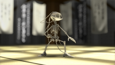

CAT 提供了用于处理运动数据的工具,包括导入、贴图、重定位和编辑。可以保存单个动画层甚至整个层堆栈供重用,包括用于其他角色。
可以使用四元菜单从任意躯干部位保存和加载姿势和动画。在 CAT 中选择一个手臂、腿、手指、尾部或任何其他骨骼然后右键单击,并使用上下文菜单保存姿势或运动数据。
图像版权归 Adam Walker Film 所有
