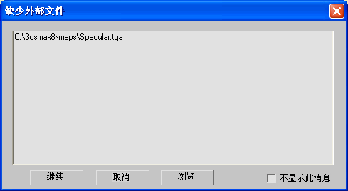

“缺少外部文件”和“缺少贴图文件”对话框
试图打开或渲染带有其路径已不再是当前路径的位图或光度学文件(IES、CIBSE、LTLI)的场景时,将显示此对话框。如果位图已移动或删除,或如果场景已放置到带有不同驱动器映射的系统上(而不是创建它的系统上),可能发生这种情况。
界面

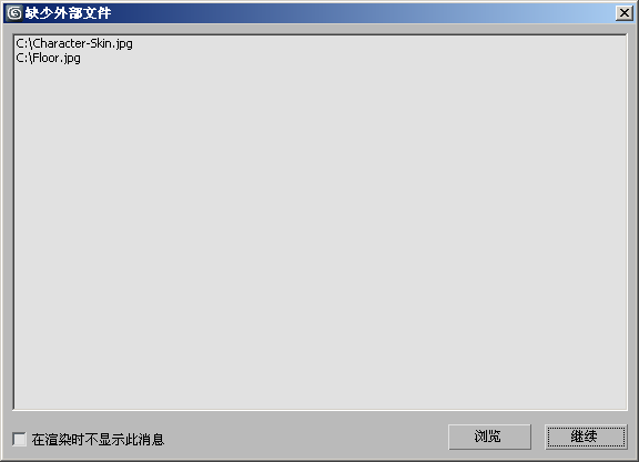

存在两个稍稍有些不同的对话框:其中一个在加载参考了不存在的文件的场景时显示,另一个在试图渲染此场景时显示。
顶部:加载时出现此对话框。
底部:渲染时出现此对话框。
[外部文件列表]
列出找不到的位图或光度学文件,以及它们的路径名称。
继续
仍然可以打开或渲染文件,而无需加载缺少的位图或光度学文件。
如果继续渲染场景,则位图不会出现,或指定缺少光学度文件的灯光将使用默认的等向分布进行渲染。
取消
取消渲染。此按钮只在渲染时出现。
浏览
显示“配置外部文件路径”对话框,可以将缺失文件的路径添加到搜索序列中。此对话框中的控件与“配置用户路径”对话框 “外部路径配置”中的控件相同。
在渲染时不显示此消息
此选项只在加载具有缺少文件的场景时出现。启用后,如果在未解决缺少文件的情况下渲染场景,3ds Max 将不显示此对话框。
不显示此消息
只在渲染时出现。启用后,在下次找不到外部文件时,3ds Max 将不显示该对话框。
