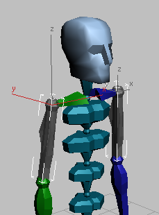

该卷展栏控件被启用,因为您选择了有三种自由度的肢体。

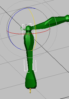

Biped 的手臂向上伸展,并显示一些扭曲。
这将扭曲值 0 指定给了上臂的扭曲链接。

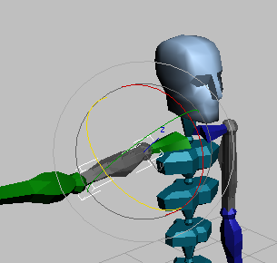

这个新姿势重设了扭曲链接的当前“扭曲”值。
根据肢体保存姿势的接近度计算上臂中的扭曲。
旋转上臂来验证扭曲链接。
