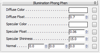

“照明 Phong 现象”卷展栏
漫反射颜色
指定漫反射颜色。默认设置为白色。
漫反射浮点
修改漫反射颜色。在值为 0.0 时,不存在漫反射颜色。在值为 1.0 时,漫反射颜色处于最高强度。范围在 0.0 到 1.0 之间。默认为 0.7。
高光颜色
指定给反射高光染色的颜色。默认设置为白色。
高光反射浮点
修改反射高光颜色。在值为 0.0 时,反射高光颜色不可见。在值为 1.0 时,反射高光颜色处于最高强度。范围在 0.0 到 1.0 之间。默认为 0.06。
高光反射反光度
设置反光度。值越大,反射高光越小。默认值为 15.0。
法线
指定曲面法线。
右侧的贴图按钮是到“贴图”卷展栏的快捷方式。

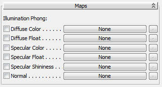

“贴图”卷展栏
使用此卷展栏上的控件可以向“照明 Phong”明暗器的一个基本参数指定明暗器。这相当于使用贴图作为标准材质的组件;通过添加明暗器,您可以创建生成复杂效果的明暗器树。
单击一个组件的按钮可显示材质/贴图浏览器,并指定贴图或明暗器。使用左侧的切换可启用或禁用贴图的效果。
每个主明暗器按钮右侧的按钮(用于可以返回多个参数的明暗器)处于非活动状态。
