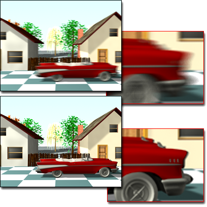

运动模糊可以通过模拟实际摄影机的工作方式,增强渲染动画的真实感。摄影机有快门速度。如果在打开快门时出现明显的移动情况,胶片上的图像将变模糊。
上:场景运动模糊可以创建运动效果。(由于摄影机缓慢平移,所以背景将变模糊。)
下:效果清晰的同一场景

下:效果清晰的同一场景
