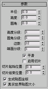

“参数”卷展栏
半径
设置切角圆柱体的半径。
高度
设置沿着中心轴的维度。负数值将在构造平面下面创建切角圆柱体。
圆角
斜切切角圆柱体的顶部和底部封口边。数量越多将使沿着封口边的圆角更加精细。
高度分段
设置沿着相应轴的分段数量。
圆角分段
设置圆柱体圆角边时的分段数。添加圆角分段曲线边缘从而生成圆角圆柱体。
边数
设置切角圆柱体周围的边数。启用“平滑”时,较大的数值将着色和渲染为真正的圆。禁用“平滑”时,较小的数值将创建规则的多边形对象。
端面分段
设置沿着切角圆柱体顶部和底部的中心,同心分段的数量。
平滑
混合切角圆柱体的面,从而在渲染视图中创建平滑的外观。
启用切片
启用“切片”功能。默认设置为禁用状态。
创建切片后,如果禁用“启用切片”,则将重新显示完整的切角圆柱体。您可以使用此复选框在两个拓扑之间切换。
切片起始位置,切片结束位置
设置从局部 X 轴的零点开始围绕局部 Z 轴的度数。
对于这两个设置,正数值将按逆时针移动切片的末端;负数值将按顺时针移动它。这两个设置的先后顺序无关紧要。端点重合时,将重新显示整个切角圆柱体。
生成贴图坐标
生成将贴图材质应用于切角圆柱体的坐标。默认设置为启用。
真实世界贴图大小
控制应用于该对象的纹理贴图材质所使用的缩放方法。缩放值由位于应用材质的“坐标”卷展栏中的“使用真实世界比例”设置控制。默认设置为禁用状态。
