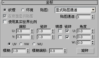

下列控件显示在许多 2D 贴图的“坐标”卷展栏上:
- 贴图类型
根据要使用贴图的方式(是应用于对象的表面还是应用于环境)作出选择:
- 纹理将该贴图作为纹理应用于表面。从“贴图”列表中选择坐标类型。
- “环境”使用该贴图作为环境贴图。从“贴图”列表中选择坐标类型:
- 贴图
列表条目因选择纹理贴图或环境贴图而异:
- 显式贴图通道使用任意贴图通道。如选中该字段,“贴图通道”字段将处于活动状态,可选择从 1 到 99 的任意通道。
- 顶点颜色通道使用指定的顶点颜色作为通道。有关指定顶点颜色的详细信息,请参见可编辑网格。
请参见顶点颜色贴图和指定顶点颜色工具。
- 对象 XYZ 平面使用基于对象的本地坐标的平面贴图(不考虑轴点位置)。用于渲染时,除非启用“在背面显示贴图”,否则平面贴图不会投影到对象背面。
- 世界 XYZ 平面使用基于场景的世界坐标的平面贴图(不考虑对象边界框)。用于渲染时,除非启用“在背面显示贴图”,否则平面贴图不会投影到对象背面。
- 球形环境/圆柱形环境/收缩包裹环境将贴图投影到场景中,就像将其贴到背景中的不可见对象上一样。请参见环境贴图。
- 屏幕投影为场景中的平面背景。
- 在背面显示贴图
启用此选项后,平面贴图(“对象 XYZ”中的平面,或者带有“UVW 贴图”修改器)将被投影到对象的背面,并且能对其进行渲染。禁用此选项后,不能在对象背面对平面贴图进行渲染。默认设置为启用。
只有在两个维度中都禁用“平铺”时,才能使用此切换。只有在渲染场景时,才能看到它产生的效果。
注: 视口中,无论是否启用了“显示背面贴图”,平面贴图都将投影到对象的背面。为了将其覆盖,必须禁用“平铺”。
- 使用真实世界比例
启用此选项之后,使用真实“宽度”和“高度”值而不是 UV 值将贴图应用于对象。对于 3ds Max,默认设置为禁用状态;对于 3ds Max Design,默认设置为启用状态。
启用“真实比例”之后,纹理位置相对于纹理贴图角,以便架构对象对齐(像墙一样)更为有效。禁用此选项之后,纹理位置相对于纹理贴图的中心。
禁用“使用真实世界比例”之后
- 偏移 (UV)
- 在 UV 坐标中更改贴图的位置。移动贴图以符合它的大小。例如,如果希望将贴图从原始位置向左移动其整个宽度,并向下移动其一半宽度,请在“U 偏移”字段中输入 -1,在“V 偏移”字段中输入 0.5。
- UV/VW/WU
- 更改用于贴图的贴图坐标系。默认的 UV 坐标将贴图作为幻灯片投影到表面。VW 坐标与 WU 坐标用于对贴图进行旋转使其与表面垂直。
- 平铺
- 确定“平铺”或“镜像”处于启用状态时(请参见平铺/镜像)沿每个轴重复贴图的次数。
- 镜像/平铺
- 是否或如何使用“平铺”设置(参见上文)重复贴图。对于每个轴(U 和 V),可以启用或禁用“镜像”或“平铺”,但不能同时将两者启用或禁用。有关详细信息,请参见平铺/镜像。
- “镜像”从左至右(U 轴)和/或从上至下(V 轴)重复和反射贴图。
- “平铺”从左至右(U 轴)和/或从上至下(V 轴)切换贴图的重复操作,但不反射。

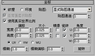

启用“使用真实世界比例”之后
- 偏移(宽度/高度)
- 沿着对象的宽度和高度将贴图水平或垂直移动到应用的材质中。偏移距离相对于贴图的左下角。
- UV/VW/WU
- 大小
- 确定贴图的真实宽度和高度。
例如,如果扫描一块大小为 12" x 8" 大理石,然后将该图像指定为“漫反射贴图”,则可以输入 12"(或 1')和 8" 作为“宽度”和“高度”。这确保大理石的比例在渲染场景中是正确的。
- 镜像
- 水平和/或垂直镜像贴图。
- 平铺
- 水平或垂直启用或禁用平铺。
注: 如果在“材质编辑器”中禁用“使用真实大小”切换,则“修改器”中的“真实贴图大小”设置(如 UVW 贴图)或基本体(如长方体)不起作用。同样,在子对象级别上顶点或缩放对象,通常不遵循“真实比例”设置。
