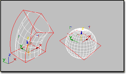

Gizmos 示例:
左:针对弯曲修改器的 Gizmo
右:针对 UVW 贴图的 Gizmo
