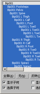

  3. 在“合并”对话框中,单击以启用“选择子树”。
  4. 在“合并”对话框列表中找到并单击 Biped 的重心名称。
    Biped 质心的默认名称是 Bip001。如果 Biped 在“结构”卷展栏上已重命名,那么从列表中找出已重命名的重心。
    注: 重心是 Biped 层次中的根对象,如果在打开“选择子树”的情况下选中重心,那么所有的子链接都会被选中,包括附加骨骼和网格蒙皮(在 Physique 中使用了“附加到节点”时,会链接上网格蒙皮)。
    在合并 MAX 场景时选择 Biped
    在演示中,重心对象的名称为 Hero 。当激活“选择子树”时,单击 Hero 将会选中所有的子对象,包括 Physique 网格在内。
