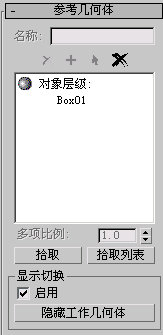

在“参考几何体”卷展栏上,可以创建已命名的子对象选择集,并且使其与高分辨率的几何体相关联。
输入一组当前选定子对象的名称。
单击可删除其名称在列表中高亮显示的子对象选择集。
单击可将已命名的子对象选择集添加到列表中。
键盘快捷键:Enter。
单击可选定其名称在列表中高亮显示的选择集中的子对象。
单击可删除列表中所有已命名的子对象选择集。
该窗口显示一个已命名的子对象选择集的列表,并且它们与高分辨率的源几何体相关联。如果在对象层级上拾取高分辨率对象,该窗口也显示“对象层级”后面是源对象的名称。
对于子对象法线凹凸贴图,选中“渲染到纹理”的“要烘焙的对象”卷展栏“投影贴图”组中的“比例”后,该值增加法线凹凸贴图的默认大小。范围为 0.0 至 2.0。默认值为 1.0。
例如,如果子对象的比例渲染为以 16 x 16 像素渲染子对象选择,则更改“多项比例”为 2.0 将使法线凹凸贴图的大小更改为 32 x 32 像素。
除非子对象选择处于活动状态,否则该控件不可用。
要使高分辨率几何体和当前选择相关联,请单击“拾取”以将其启用,然后在视口中单击源对象。
要将高分辨率的几何体与当前选择关联,请单击“拾取列表”,然后使用“加入对象”对话框(与“从场景选择”对话框的功能类似)选择源对象。
想将高分辨率与您的低分辨率几何体时,该“显示切换”组非常有用。您可以在低分辨率和高分辨率几何体之间快速切换以对比版本。您可以显示选定或所有高分辨率几何体。
启用之后,可能显示或隐藏参考几何体。默认设置为禁用状态。
启用“启用”之后,单击“隐藏参考几何体”可隐藏您的高分辨率几何体。相反,单击“隐藏工作几何体”可隐藏低分辨率几何体。您还可以选择显示和隐藏“拾取列表”中的高分辨率几何体。单击“禁用”
可隐藏几何体。单击“隐藏”
可显示几何体。
