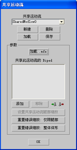

3ds Max 将打开“共享运动流”对话框。
3ds Max 会创建一个新的共享运动流。

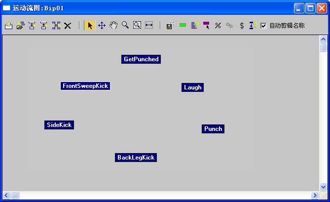

“参数”组中,单击“添加”。 Biped 便添加到列表中。如果添加剪辑到运动流图形中,那么 Biped 将共享这些剪辑。

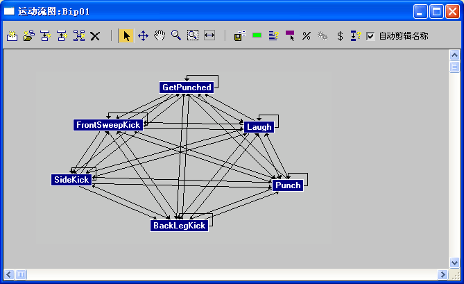

这将显示“运动流图形”。
3ds Max 将打开一个文件对话框,从中可以选择 BIP 文件的位置。

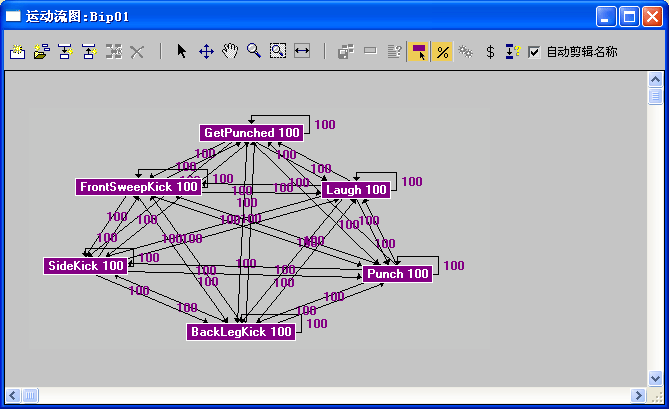

所有过渡链接剪辑的权重都为 100,这意味着所有过渡都有相同的随机使用概率。
剪辑全部会变成紫色,并被赋予 100 的权重。现在,所有剪辑均有相同的首先启用机会。
