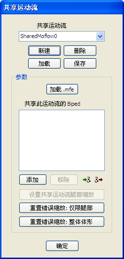

共享运动流图标周围的白色圆圈表明共享运动流正使用共享的运动流。如果编辑 Biped 运动流图形,图形对话框的标题会显示为“共享运动流图形”,后面接着显示共享运动流的名称。

有关设置共享运动流的详细信息,请参阅共享运动流。
共享已删除运动流的 Biped 脚本将随之删除。那些 Biped 将有一个空的运动流图形并且没有脚本。
使用“保存”命令创建该文件(如下所示)。该文件包含共享运动流图形以及共享运动流的所有 Biped 的脚本。
使用此工具可加快 Biped/群组模拟安装。如果要使用未应用 Physique 的 Biped 创建和细化群组模拟,则保存共享运动流动、加载或创建使用 Physique 的最后群组成员,然后加载共享运动流。有关具体步骤,请参见要将一个共享运动流应用到不同的 Biped 组,请执行以下操作:。
将 Biped 添加到共享运动流的 Biped 列表中。添加 Biped 时,当前的运动流图形和运动流脚本将被删除。现在,它将拥有共享的运动流图形。Biped 只能共享一个运动流图形。为了将 Biped 添加到不同的共享运动流上,必须从 Biped 共享运动流中删除 Biped。
这些 Biped 脚本将被删除。他们将有一个空的运动流图形。

重置包含错误缩放的 Biped 的整体体形结构,以便与正确缩放的 Biped 的体形结构匹配。
当您将第一个 Biped 添加到共享运动流之后,系统将适应 Biped 的大小。如果后来增加的 Biped 的腿部比例与第一个 Biped 不匹配,那么之后将在列表中将其标记为“错误的比例”。
