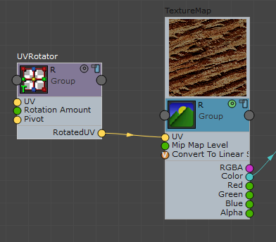

可视化已设置动画的明暗器
您可以可视化已设置动画的明暗器的动画,例如 ShaderFX 编辑器中的
UVRotator
(“硬件明暗器节点”
“纹理”
“UV Rotator”)。
单击“渲染样例”图标
,以便可以显示小型或较大型的渲染样例。
选择“设置”菜单
“播放动画明暗器”以可视化已设置动画的明暗器及其下游节点的动画。
