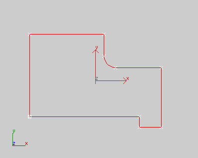

为了说明最常见的情况,就让我们假设有三个重叠的矩形,并且要把两个外侧的矩形从中间的矩形中减去。同时也没有禁用“开始新图形”。
“转换为可编辑样条线”。 “修改”面板自动打开。
现在,您已经得到了一个由三个子对象样条线组成的单个图形。
减去两个外侧矩形后的最终图形
