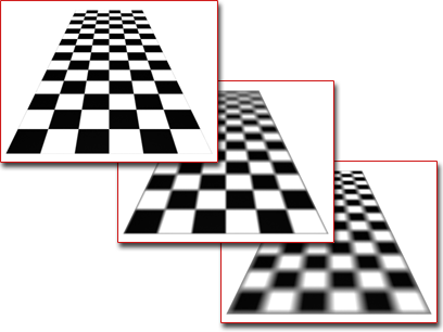

模糊和模糊偏移控制确定 2D 贴图的模糊方式或在渲染过程中柔化的方式。其效果仅在渲染最终输出时才会显示出来。
顶部:模糊 = 1,模糊偏移 = 0
中间:模糊 = 10,模糊偏移 = 0
底部:模糊 = 0.01,模糊偏移 = 0.2
“模糊”设置基于贴图与视图的距离来模糊贴图。贴图距离越远,模糊就越大。您应始终在贴图上使用一些模糊,以避免产生在远处像素细节减少时可能出现的闪烁或锯齿。这种效果通常在您使用以一定距离查看的细节视图时出现,并且在动画过程中特别明显。模糊的默认值为 1.0,这是大多数情况下的最佳设置。
模糊偏移模糊与深度无关的贴图。也就是说,不管贴图中的所有像素距离摄影机多近或多远,模糊效果是相同的。
然而,模糊值主要用于避免出现锯齿,而当您要柔和或散焦贴图中的细节时,模糊偏移是非常有用的。在将其应用作为材质贴图之前,在图像处理程序中模糊贴图的效果是等同的。
