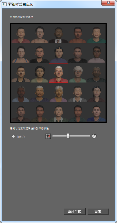

“群组样式自定义”对话框
调整填充群组的外观和多样性。
注: 鉴于给定的布料和角色库,尽量使填充效果多样化。这可以避免角色重复:表中相同的脸表示一组在重新生成人员时具有多个解决方案的特征。
拾取角色的外观属性
下表显示了一组从中心脸生成的变化。要更改所显示的一组脸,请单击中心脸以外的一张脸。所选脸会移动到中心并成为新变化范围的基础。
随机滑块
使用默认滑块选择变化的程度。当滑块拖动到最左侧时,所有的脸都将是相同的克隆体。当滑块径直拖动到最右侧时,该表将显示最多的差异。

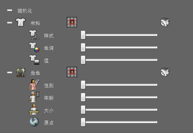

单击 +(加号)图标可展开该区域并针对布料或角色显示更具体的随机选项。
每个滑块都会控制角色的纵横比。滑块的左侧位置与中心角色的特定属性匹配,例如,休闲装与职业装。向右滑动控件会逐渐添加滑块控件纵横比的随机变化。
服装属性
  • 样式 休闲装与职业装样式
  • 色调 角色上装的颜色
  • 值 角色上装的亮度
角色属性
  • 性别 男女分布
    注: 性别分布不影响重新生成的角色的性别(要执行此操作,您需要重新编辑空闲区域和座位)。但是,您可以使用该滑块与所选角色匹配,从而更好地预览重新生成的内容。例如,如果您选择的人员中包括 6 位女性和 4 位男性,则可以调整滑块,以便脸表中显示类似的比率。
  • 年龄 青少年、成年人与老年人的分布
  • 大小 瘦、常规、强壮、以及胖人士的分布
  • 原点 种族多样性的分布
重新生成
单击可使用表中显示的角色和布料属性,并按您您的不同选择重新生成选定人员。
重置
单击可将对话框重置为默认值。
要关闭对话框,请使用 图标。
