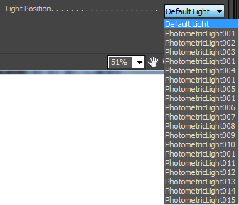

通常,FX 明暗器编码为使用特定数量的灯光:通常只使用单个灯光。如果您打开的 FX 文件是这样编码的,则特定于明暗器的卷展栏会显示一个控件,供您选择要使用的灯光。例如:
另一方面,XMSL 明暗器未编码为使用特定的灯光,因此它们使用场景中的所有活动灯光。

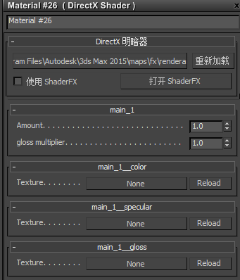

“DirectX 明暗器”卷展栏
[明暗器按钮]
单击可显示一个用于打开明暗器的文件对话框。默认情况下,FX 格式(Direct3D 效果)处于活动状态时,明暗器将为 standardfx11.fx。
要打开 XMSL 文件,请从文件对话框中的“文件类型”下拉列表中选择该文件类型。
重新加载
单击此按钮可重新加载活动的明暗器文件。要更新明暗器文件,可以编辑它,然后单击“重新加载”。不必重新启动 3ds Max 就可以查看对明暗器的更改所产生的效果。
使用 ShaderFX
启用此选项以使用当前 ShaderFX 明暗器树作为活动的 DirectX 材质。
当“使用 ShaderFX”处于活动状态时,ShaderFX 节点树将覆盖当前 FX 或 XMSL 明暗器。
注: 启用了 ShaderFX 时,“材质编辑器”中的“参数”卷展栏会显示用于 ShaderFX 明暗器树的控件。当禁用此选项后,该卷展栏会显示用于任何其他处于活动状态的 DirectX 明暗器的控件。

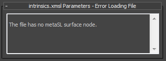

如果加载不适合 3ds Max 的明暗器,则您可能会看到显示一条错误消息的卷展栏,而非参数。例如:
