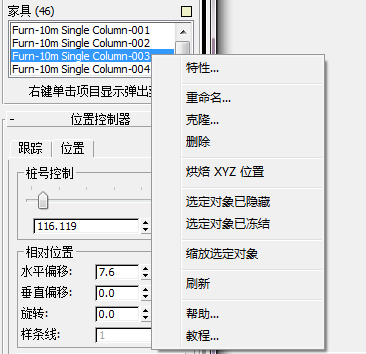

[对象列表]
按名称列出各个对象。单击条目可选择对象。
弹出菜单
若要显示上下文关联弹出菜单,请按住 键并单击列表中的项目,也可以在项目上单击鼠标右键。
弹出菜单的内容因对象类型而异。此菜单中可能会提供以下类型的操作:

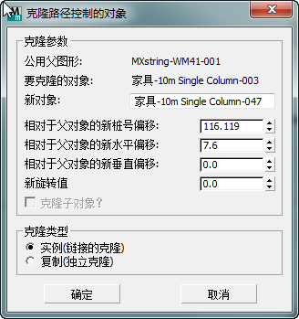

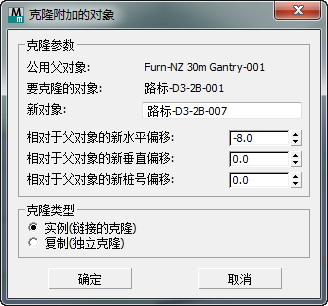

  • 克隆对象。
    此选项会显示一个对话框,对话框的内容取决于对象类型。
