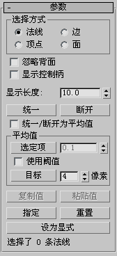

界面
“编辑法线”修改器主要用于子对象层级,法线,只要将该修改器应用于对象,此层级在默认情况下都处于活动状态。此时,在“修改”面板上,可看到网格顶点发出的线条状的法线、选择和变换法线、复制和粘贴法线以及更改法线设置。
只能通过移动和旋转法线,而不能通过缩放法线来变换法线。不过,移动法线实际上就是旋转它,所以在大多数情况下,使用“旋转”工具能够更准确地进行控制。
下列命令引用包括启用键盘快捷键覆盖切换(在工具栏上)时可用的键盘快捷键。另外,可使用 +0(零)访问修改器的对象层级。
“选择方式”组
用于指定如何在视口中选择法线。
  • 法线 (+1):单击法线即可将其选中。
  • 顶点 (+2):单击网格顶点即可选择其全部法线。
  • 边 (+3):单击网格边可选择与相邻多边形关联的法线。
  • 面 (+4):单击网格面(或多边形)可选择关联法线。
当然,除上述所有方法以外,还可使用区域选择一次选择多条法线。
忽略背面
启用后,选择子对象将只影响朝向您的那些对象。禁用(默认值)时,无论可见性或面向方向如何,都可以选择鼠标光标下的任何子对象。如果光标下的子对象不止一个,请反复单击在其中循环切换。同样,禁用“忽略朝后部分”后,无论面对的方向如何,区域选择都包括了所有的子对象。
显示控制柄
启用控制柄的显示,控制柄就是每条法线末端的小方块。启用它将能够更容易地选择法线。
显示长度
指定每条法线的长度。这仅用于显示目的;该长度不影响法线的功能。
统一 (U)
将每个顶点处选定的所有法线组合成一条指定的法线。在默认情况下,“统一/断开为平均值”是禁用的,所以“统一”会将每条统一法线的方向设置为与该点的平均面垂直。启用“统一/断开为平均值”时,“统一”会将方向设置为每个位置的复合法线的平均值。
断开 (B)
将所有选定的、统一后的法线分割成其各自的原始成分。禁用“统一/断开为平均值”时,“断开”将每条单独法线的方向设置为与其各自的面垂直,这样,如果连接面的角度不同(如球体),各个顶点的法线将朝向各个方向。启用“统一/断开为平均值”时,每条单独法线使用原始法线的方向。
“断开”将所有未选择的法线转化为指定法线。
统一/断开为平均值
确定法线方向为“统一”或“断开”操作的结果。有关详细信息,请参见以上说明。默认设置为禁用状态。
“平均值”组
使用下列控件,可通过不同方法平均顶点法线;也就是说,将它们设置为相同的绝对角度,即它们的复合角度的平均值。
选定项
将选定的法线设置为同一绝对角度:所用角度的平均值。如果启用“使用阈值”,则只计算相互距离小于“平均阈值”微调器(位于按钮右侧)中的指定距离的法线的平均值。
使用阈值
激活“平均阈值”设置,并使“选定”仅计算相互距离小于指定值的法线的平均值。
目标
进入交互模式,从中指定要平均的多对法线。单击“目标”,然后选择法线。鼠标光标位于法线上时会变成 + 符号。单击第一条法线后,一条橡皮筋虚线将该法线与鼠标光标连接。单击第二条法线可平均两条法线的角度。
“目标”按钮右侧的像素微调器设置鼠标光标与目标法线之间的最大距离(以屏幕像素为单位)。
复制值 (+C)
将选定法线的方向复制到复制缓冲区。仅在选定单条法线时可用。
使用“复制值”和“粘贴值”,将一条法线的方向应用于同一“编辑法线”修改器中的一条或多条其他法线。不能在修改器之间复制法线。
粘贴值 (+V)
将粘贴缓冲区内容应用于当前选择。仅在已使用“复制值”设置副本中的法线方向,并已选择一条或多条目标法线时才可用。
指定 (S)
将选定的法线转化为指定的状态。
重置 (R)
将所有选定的法线还原为未指定状态,并将它们返回到各自的初始计算位置。另外,断开统一法线。
设为显式 (E)
将选定的法线转化为显式状态;设置为特定值。
[选择显示]
选择一条法线时显示其 ID 编号。选择 0 条或多条法线时,显示选定法线的数量。
