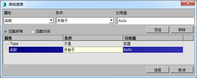

  1. 从“属性”下拉列表中,选择要搜索的属性。
    此选择确定“条件”和“参考值”列表中的可用选项。
  2. 选择“条件”。
    例如,如果设置 Property=Name,则可以选择 Condition=Contains String,以便可以搜索对象名称中任意位置的文本字符串。
  3. 设置“参考值”。对于一些属性,如“名称”,可以从键盘输入值。对于其他属性,如“类型”和“颜色”,则可以使用鼠标从列表中选择“参考值”。
  4. 单击“添加”。
    这将向对话框列表中添加搜索条件。
  5. 添加足够的搜索条件以创建想要执行的搜索。
    例如,如果您想查找出容器对象以外的名称以“Auto”开始的所有对象,可以按以下方式进行搜索:

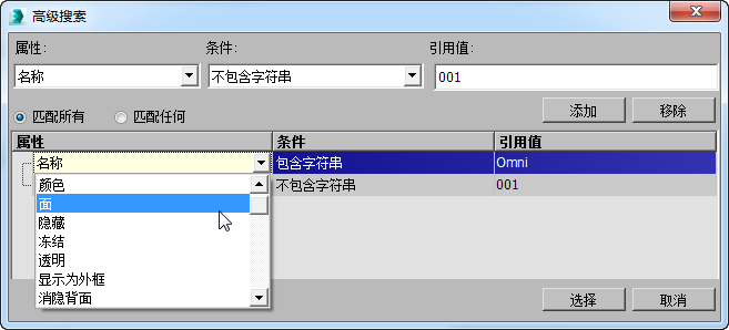

注: 可以在列表中修改现有搜索短语,如以下图例所示。单击术语并使用适用方法(鼠标或键盘)对其进行修改。使用键盘编辑字段时,按 或 以接受更改后的项,或按 取消更改。
属性
从下拉列表中选择要搜索的属性。
条件
根据“属性”选择,选择可用的条件。
引用值
输入搜索条件或从下拉列表中选择一个,具体取决于“属性”选择。
