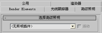

“高级照明”面板(扫描线渲染器)
使用“高级照明”卷展栏,可为默认扫描线渲染器选择一个“高级照明”选项:光跟踪器或光能传递。
“光跟踪器”为明亮场景(比如室外场景)提供柔和边缘的阴影和映色。光能传递提供场景中灯光的物理性质精确建模。
界面
在选择高级照明选项之前,“高级照明”面板将显示卷展栏“选择高级照明”。
插件列表
从此下拉菜单中选择高级照明选项。默认设置为未选择高级照明选项。
活动
选择高级照明选项时,使用“活动”可在渲染场景时切换是否使用高级照明。默认设置为启用。
