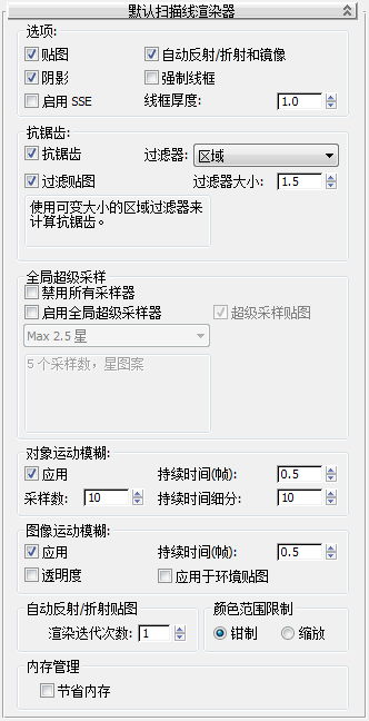

“默认扫描线渲染器”卷展栏
该卷展栏为默认扫描线渲染器设置参数。

界面
“选项”组
贴图
禁用该选项可忽略所有贴图信息,从而加速测试渲染。自动影响反射和环境贴图,同时也影响材质贴图。默认设置为启用。
自动反射/折射和镜像
忽略自动反射/折射贴图以加速测试渲染。
阴影
禁用该选项后,不渲染投射阴影。这可以加速测试渲染。默认设置为启用。
强制线框
像线框一样设置为渲染场景中所有曲面。可以选择线框厚度(以像素为单位)。默认设置为 1。
启用 SSE
启用该选项后,渲染使用“流 SIMD 扩展”(SSE)。(SIMD 代表“单指令、多数据”。)取决于系统的 CPU,SSE 可以缩短渲染时间。默认设置为禁用。
“抗锯齿”组
抗锯齿
抗锯齿可以平滑渲染时产生的对角线或弯曲线条的锯齿状边缘。只有在渲染测试图像并且速度比图像质量更重要时才禁用该选项。
禁用“抗锯齿”将使“强制线框”设置无效(请参见上文)。即使启用“强制线框”,几何体也将根据指定的材质进行渲染。
通过禁用“抗锯齿”还可禁用渲染元素。如果需要渲染元素,请确保使“抗锯齿”处于启用状态。
过滤器下拉列表
可用于选择高质量的基于表的过滤器,将其应用到渲染上。过滤是抗锯齿的最后一步操作。它们在子像素层级起作用,并允许您根据所选择的过滤器来清晰或柔化最终输出。在该组的这些控件下面,3ds Max 会在一个方框内显示过滤器的简要说明以及如何将过滤器应用于图像。

“全局超级采样”组
禁用所有采样器
禁用所有超级采样。默认设置为禁用。
注: mental ray 渲染器忽略“超级采样”设置,它有其自己的采样方法。
启用全局超级采样器
启用该选项后,对所有的材质应用相同的超级采样器。禁用该选项后,将材质设置为使用全局设置,该全局设置由“渲染”对话框中的设置控制。除了“禁用所有采样器”控件,“渲染”对话框的“全局超级采样”组中的所有其他控件都将无效。默认设置为启用。
超级采样贴图
启用或禁用对贴图材质的超级采样。默认设置为启用。
提示: 请保持启用“超级采样贴图”选项,除非在进行测试渲染并想加速渲染速度和节省内存时。
采样器下拉列表
选择应用何种超级采样方法。默认设置为“Max 2.5 星”。
用于超级采样方法的选项与出现在“材质编辑器”、“超级采样”卷展栏中的选项相同。某些方法提供扩展的选项,通过这些选项可以更好的控制超级采样的质量和渲染过程中所获得的采样数。
“对象运动模糊”组
通过为对象设置“属性”对话框繁荣“运动模糊”组中的“对象”,决定对哪个对象应用对象运动模糊。对象运动模糊通过为每个帧创建对象的多个“时间片”图像来模糊对象。它考虑摄影机的移动。对象运动模糊应用在扫描线渲染过程中。
应用
为整个场景全局启用或禁用对象运动模糊。任何设置“对象运动模糊”属性的对象都将用运动模糊进行渲染。
持续时间
确定“虚拟快门”打开的时间。设置为 1.0 时,虚拟快门在一帧和下一帧之间的整个持续时间保持打开。较长的值产生更为夸张的效果。
更改持续时间的效果。
采样
确定采样的“持续时间细分”副本数。最大值设置为 32。
当采样小于持续时间时,在持续时间中随机采样(这也就是运动模糊看起来可能有一点颗粒化的原因)。例如,如果“持续时间细分”值为 12 而“采样”值为 8,那么就可能在每帧的 12 个副本中随机采样出 8 个。
当采样等于持续时间时,就不存在随机性(如果两个数都为最大值 32,则将获得密集效果,对于指定对象,通常这将花费渲染所需时间的 3 到 4 倍)。

“图像运动模糊”组
通过为对象设置“属性”对话框的“运动模糊”组中的“图像”,确定对哪个对象应用图像运动模糊。图像运动模糊通过创建拖影效果而不是多个图像来模糊对象。它考虑摄影机的移动。图像运动模糊是在扫描线渲染完成之后应用的。
右边的硬币应用了“图像运动模糊”

“自动反射/折射贴图”组
渲染迭代次数
设置对象间在非平面自动反射贴图上的反射次数。虽然增加该值有时可以改善图像质量,但是这样做也将增加反射的渲染时间。
“颜色范围限制”组
通过切换“钳制”或“缩放”来处理超出范围(0 到 1)的颜色分量(RGB),“颜色范围限制”允许您处理亮度过高的问题。通常,反射高光会导致颜色分量高于范围,而使用负凸轮的过滤器将导致颜色分量低于范围。选择两种选项之一来控制渲染器如何处理超出范围的颜色分量:
  • 钳制 要保持所有颜色分量均在“钳制”范围内,则需要将任何大于 1 的颜色值更改为 1,而将任何小于 0 的颜色更改为 0。任何介于 0 和 1 之间的值不做任何更改。使用“钳制”时,因为在处理过程中色调信息会丢失,所以非常亮的颜色渲染为白色。
  • 缩放 要保持所有颜色分量均在“缩放”范围内,则需要通过缩放所有三个颜色分量来保留非常亮的颜色的色调,这样最大分量的值就会为 1。注意,这样将更改高光的外观。
“内存管理”组
节省内存
启用该选项后,渲染使用更少的内存但会增加一点内存时间。可以节约 15% 到 25% 的内存。而时间大约增加 4%。默认设置为禁用。
