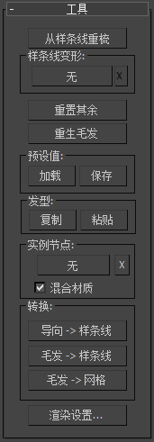

界面
从样条线重梳 样条线变形 重置剩余 重生毛发 预设 发型 实例节点 转化 渲染设置
单击图像中的组框,以跳转到相应设置的描述。
从样条线重梳
用于使用样条线对象设置毛发的样式。单击此按钮,然后选择构成样条线曲线的对象。头发将该曲线转换为导向,并将最近的曲线的副本植入到选定生长网格的每个导向中。
此工具对于特定样式和长度尤为实用,例如侧分短发,无需从 Style 对话框手工修饰头发。为了优化控制,可将样条线尽可能靠近,并使用尽可能多的数量。

“样条线变形”组
样条线变形可用来通过使头发变形至样条线的形状来设置头发的样式或动画。
拾取
单击以选择将用来使头发变形的样条线,然后在视口中单击样条线,或按 H 并使用“拾取对象”对话框选择样条线。
如果未拾取样条线,此按钮会标记为“无”。如果样条线当前正在使用中,将标记为所拾取的样条线的名称。
变形将应用于所有头发导向,并且是一次性操作:当样条线处于活动状态时,导向将被“锁定”于样条线,并且移动样条线上的点时,将使最近的导向变形。但是,样条线的底部(如其所附着于头部处)并不移动。如果在导向的底部附近对样条线进行变形,将使样条线离开底部,因为底部是固定的,并不会随着变形而移动。
提示: 单击“从样条线重梳”将重新调整头发(但不调整导向)以便更好地与样条线变形对齐。但是,不可以设置“从样条线重梳”的动画。

X
要停止使用样条线变形,可单击“清除样条线”按钮(标记为“X”)。
重置剩余
使用生长网格的连接性执行头发导向平均化。
使用“从样条线重梳”之后该功能特别有用。此外在生长对象中更改多边形大小比率时也非常实用。例如,如果要通过移动某些顶点展开部分网格,默认情况下较大多边形的每单位面积包含的头发将较少。使用“重置剩余”将在曲面上重新分布头发数量,得到较为均匀的结果。

重生头发
忽略全部样式信息,将头发复位其默认状态,保持当前“修改”面板的所有设置。
“预设”组
用于加载和保存头发的预设值。每个预设值都包含所有当前的“修改”面板设置(“显示”设置除外),但是不含任意样式信息。

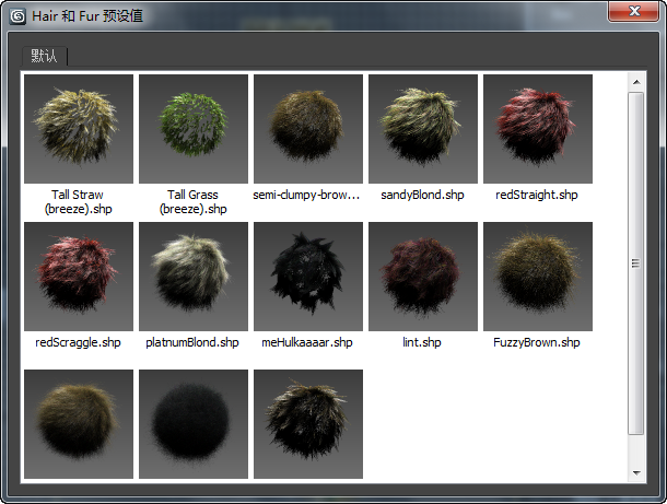

加载
打开“头发预设”对话框,其中包含采用命名样本格式的预设列表。要加载预设值,可双击其样本。3ds Max 附带了若干示例预设。
“Hair 和 Fur 预设值”对话框
保存
创建新的预设值。系统将提示输入预设值的名称,输入之后,头发将渲染样例,状态栏上会显示消息。在渲染期间,可以单击状态栏上的“取消”按钮,中止预设值的创建。如果输入了现有的预设值名称,头发询问您确认是否覆盖预设值。
发型组
用于复制和粘贴发型。每个发型都包括所有当前的“修改”面板设置(“显示”设置除外)和样式信息。便于在对象之间应用所有的毛发设置。
复制
将所有毛发设置和样式信息复制到粘贴缓冲区。
粘贴
将所有毛发设置和样式信息粘贴到当前的 Hair 修改对象。
“实例节点”组
用于指定对象,用作定制毛发的几何体。毛发几何体不是取自初始对象的实例化,但是从其创建的所有毛发都互为实例,用于节省内存。
注: Hair 不使用源自实例对象的动画。如果对象已模拟动画,则头发使用在动画第一帧的状态。
拾取
要指定毛发对象,可单击“拾取”按钮,然后选择要使用的对象。此后,该按钮显示拾取的对象的名称。要使用其他实例对象,或要使用原始对象的修改版本,可单击此按钮,然后拾取新的对象。
提示: 为了该实例可以正确缩放以便与毛发匹配,将模型的轴置于对象的“根”处。Hair 随后将适当缩放模型,以便每个实例的高度和已应用的毛发长度相匹配。延伸到该轴以下的模型任意部分都将和曲面相交。这一点比较实用,如果毛发从相对于生长曲面一个比较倾斜的角度长出,则可提升原始模式中的该轴,以便确保实例化的毛发不会延伸出生长曲面的范围。
此外,切记实例化引擎在将其与毛发匹配过程中令模型变形。确保模型沿 Z(垂直)轴有足够的分段用于变形,令其看起来比较平滑,细分数量应该近似等于毛发的段数。Hair 不在几何体上执行自动分段。
X
要停止使用实例节点,可单击“清除实例”按钮(标记为“X”)。
混合材质
启用之后,将应用于生长对象的材质以及应用于毛发对象的材质合并为单一多/子对象材质,并应用于生长对象。关闭之后,生长对象的材质将应用于实例化的毛发。默认设置为启用。
注: 合并材质实例化自实例化节点,以便更改原始材质将影响到应用于毛发的生成材质。
“转换”组
使用这些控件可以将由“Hair 和 Fur”修改器生成的导向或毛发转换为可直接操作的 3ds Max 对象。
导向 -> 样条线
将所有导向复制为新的单一样条线对象。初始导向并未更改。
头发 -> 样条线
将所有毛发复制为新的单一样条线对象。初始毛发并未更改。
头发 -> 网格
将所有毛发复制为新的单一网格对象。初始毛发并未更改。
渲染设置
打开“效果”面板和卷展栏并向场景添加“Hair 和 Fur”渲染效果(如果尚未存 )。
注: “Hair 和 Fur”渲染效果设置为全局,因此即使是从不同的“Hair 和 Fur”修改器单击“渲染设置”以打开效果设置,也将会得到相同的渲染效果设置。
