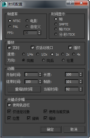

在“时间配置”对话框
“帧速率”组中,执行下列操作之一:
要配置视口播放,请执行以下操作:
“播放”组中,启用或禁用“实时”和“仅活动视口”框。 要反转或来回播放动画,请执行以下操作:
“播放”组中,禁用“实时”。 要只播放一次动画,请执行以下操作:
“播放”组中,禁用“循环”。 动画播放一次以后即可停止。
要在多个视口中播放动画,请执行以下操作:
“播放”组中,禁用“仅活动视口”。单击“确定”。 动画现在将在所有(四个)视口中播放。
要使用子帧动画,请执行以下操作:
“时间显示”组中,启用“帧:TICK”或“分:秒:TICK”。单击“确定”。 要在播放动画时发出声音,请执行以下操作:
“播放”组中,确保“实时”处于启用状态。如果未启用“实时”,则在播放动画过程中不会发出声音。 “时间配置”对话框中有一些控件。通过右键单击“自动关键点”按钮右侧的任何时间控制按钮,即可显示此对话框。
有四个选项按钮,分别标记为 NTSC、电影、PAL 和自定义,可用于在每秒帧数 (FPS) 字段中设置帧速率。前三个按钮可以强制所做的选择使用标准 FPS。使用“自定义”按钮可通过调整微调器来指定自己的 FPS。
指定在时间滑块及整个 3ds Max 中显示时间的方法(以帧数、SMPTE、帧数和十字叉或以分钟数、秒数和刻度数显示)。
例如,如果时间滑块位于 35 帧,并且“帧速率”设置为 30 fps,则时间滑块将针对不同的“时间显示”设置显示以下数值:
SMPTE 是电影工程师协会的标准,用于测量视频和电视产品的时间。
禁用“实时”后,视口播放将尽可能快的运行并且显示所有帧。
这些速度设置还可以用于运动捕获工具。
通过保存 maxstart.max 文件进行启动或重置时将自动重新调用这些设置。请参见启动文件和默认值。
