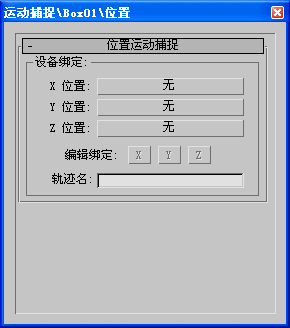

要指定设备,请执行下列操作:
  1. 选定旋转轨迹时,单击“属性”按钮。
    旋转运动捕捉的“属性”对话框包括三个绑定按钮(一个按钮对应一个轴)。
  2. 单击“Y 旋转”按钮。在结果对话框中,选择“鼠标输入设备”,然后单击“确定”。
    此时,“属性”对话框的下半部分将会显示特定于新设备的控件。假定这是一个没有连接其他对象的段,且需要水平移动鼠标。
  3. 在“鼠标输入”的下方,选择“水平”。
    使用缩放微调器,可以调整鼠标相对于旋转的运动效果。“翻转”可以反转鼠标移动的旋转方向。

  1. 向摄影机的位置轨迹分配位置运动捕捉控制器,然后访问其“属性”对话框。
  2. 同时向“X 位置”和“Y 位置”按钮分配游戏杆输入设备。

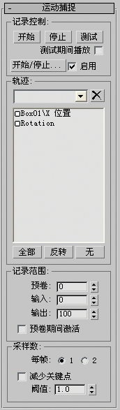

“运动捕捉”卷展栏
“记录控制”组
测试和记录动画。使用前三个按钮,可以直接控制记录,而使用“开始/停止”按钮,可以通过 MIDI 设备控制记录。
开始
开始使用“轨迹”列表下方“记录范围”下方设置的值进行记录。
停止
在到达“输出”帧之前停止记录。另外,还可以按 或单击 (鼠标右键)停止记录。
测试
测试运动。没有做任何记录。重新单击“测试”、按 或单击 (鼠标右键)即可退出。
测试期间播放
启用并单击“测试”后,场景中的动画将会在测试运动期间循环播放。请注意,“运动捕捉”列表中选定的轨迹不会播放,原因在于这些轨迹正在等待来自指定外部设备的输入。

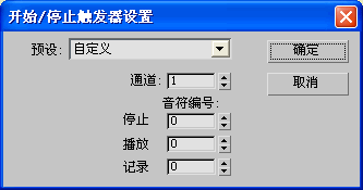

开始/停止
显示“开始/停止触发器设置”对话框。您可以选择要控制记录的 MIDI 设备的类型。
启用
使用指定的 MIDI 设备而不使用“开始”、“停止”和“测试”按钮进行记录。
提示: 在“时间配置”对话框中,可以减小视口播放速度,并以较低的速度进行测试或记录,然后将速度重置为常值,以便查看相应的结果。
“轨迹”组
“轨迹”区域显示了已经分配运动捕捉控制器的所有轨迹。此后,选择要受“记录控制”组中三个按钮影响的轨迹。单击某个轨迹,以便启用或禁用选择框。只有显示红框的选定轨迹才会受“记录控制”组的影响。
通过单击轨迹或使用“全部”、“反选”和“无”按钮,可以对其进行选择。此后,可以创建轨迹的命名选择集。要创建命名选择集,请单击所需的轨迹,然后在轨迹列表上方的“编辑”字段中输入相应的名称。要选择以前命名的集,请打开“编辑”窗口,然后从该列表中进行选择。若要删除命名集,请从该列表中将其选中,然后单击右侧的 (“删除”)。
注: 特定轨迹一次只能属于一个命名选择集。
全部
向“记录控制”组分配所有轨迹。
反转
选定轨迹后,将会向“记录控制”区域分配未选定的轨迹。
无
不向“记录控制”组分配轨迹。
默认情况下,将会向每个轨迹提供一个名称,它包含对象的名称以及紧跟其后的反斜杠和参数名称。例如,Sphere01\Angle 是一个应用于分配给球体的修改器之一的“角度”参数。重命名轨迹时,不仅可以使用轨迹视图中的“属性”对话框,而且可以双击“运动捕捉”工具中的轨迹名称。每个“属性”对话框的上卷展栏都包含一个“轨迹名称”字段。“轨迹名称”字段中输入的任何名称都显示在“属性”对话框标题栏中“命令”面板的“轨迹列表”中,且位于轨迹视图中“层次”列表中“数据”轨迹的旁边。
“记录范围”组
指定记录影响的帧范围。您还可以设置帧的预卷 范围(如下所述)。
预卷
指定按下“开始”按钮时开始播放动画所在的帧编号。如果该数字大于或等于“内”编号,将会忽略“预卷”编号。例如,如果“输入”为 0,“而“输出”为 200,则“预卷”为 -100 时,将会在开始记录之前提供 -100 帧。如果“预卷”为 50,则毫无意义。如果“预卷”和“外”编号定义的范围大于当前段,记录时,将会暂时放大该段。
输入
指定单击“开始”后记录开始所在的帧编号。
输出
指定单击“开始”后记录结束所在的帧编号。单击“停止”,可以在此前停止记录。
预卷期间激活
激活该选项时,运动捕捉在整个预卷帧期间都处于活动状态。此时,将会产生运动,但不会予以记录。因为到达“内”帧时活动运动可能与动画不符,所以会使运动在“内”帧处突然发生改变。如果未激活该选项,到达“内”帧之前,将会禁用或冻结运动。
“采样”组
捕捉运动数据时,将会以相对于当前帧速率的速率对其进行采样。其中,默认速率值为每秒 30 帧。采样速率随帧速率的增加而增加。
每帧
使用这两个单选按钮,每帧可以选择一个或两个采样。这是一种以字段速率进行采样的简便方法。如果对字段进行渲染,捕捉速率不必达到每秒 60 帧。控制器可以在采样之间插补。
减少关键点
减少捕捉运动时生成的关键点。
阈值
在“阈值”字段中输入的值可以约束 3ds Max 更改选定轨迹的方式。对任何帧而言,新动画和原始动画之差小于阈值。
较低的阈值与原始动画的匹配度高,但是不会大幅减少关键点数。
较高的阈值生成的关键点最少,但不能提高与原始动画的匹配精度。
注: 如果激活“减少关键点”,每完成一次记录,还需要额外的计算时间。

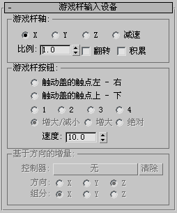

“游戏杆输入设备”卷展栏
“游戏杆输入设备”驱动程序是专门为 Microsoft Sidewinder 游戏杆设计的,它包含的控件超过了标准游戏杆。另外,还可以将该设备驱动程序用于标准游戏杆。
“游戏杆轴”组
X、Y、Z
指定哪些游戏杆指令可以驱动动画。(标准游戏杆只有 X 和 Y 轴。扭曲游戏杆时,Sidewinder 提供有 Z 轴。)
减速
对于 Sidewinder,这是游戏杆之旁的滑块。
比例
缩放游戏杆操作相对于动画响应的效果。(微调器值:浮点值,0 至 999,999)
翻转
翻转响应方向。
积累
禁用该选项时,游戏杆的位置表示绝对位置,所以,只能在游戏杆限制定义的“矩形”内操作。游戏杆返回到停止位置时,生成的值会恢复为 0。启用该选项时,游戏杆表示当前位置发生了更改。例如,向前移动游戏杆时,可能会使对象开始移动。此后,它将会继续移动,直到该游戏杆返回到停止位置为止。
“游戏杆按钮”组
触动盖的触点(左右、上下)
Sidewinder 包括主游戏杆尖端的小型游戏杆。指定该游戏杆在动画中控制的方向。
1、2、3 和 4
指定 Sidewinder 游戏杆中四个按钮之一。这些按钮与触动盖的触点的工作方式相同,但不同的是每个按钮只能在按下时增加方向值。释放按钮时,该值将会恢复为 0(居中)。
增大/减小
只有在选择其中一个数字游戏杆按钮选项时可用的三个选项之一。该选项(增大/减小)表示,按下按钮时可以增大值;释放按钮时可以减小值。
增大
启用时,按下按钮时可以增大值;释放按钮时可以保持值不变。
绝对
启用时,如果按下按钮,分配的参数会转为“速度”微调器中设置的值;如果释放按钮,该参数会恢复为 0。请使用此选项打开/关闭动画,如闪烁的灯光。
速度
用于控制使用触动盖的触点或四个按钮时值的更改速率。如果使用按钮选项和“绝对”选项,按下按钮时,将会指定输出值。(微调器值:浮点值,-999,999 至 999,999)
“基于方向的增量”组
提供了各种组件,用于从旋转控制器生成移动方向。这些选项主要是在设置第一人称飞行动画时(如控制摄影机时)使用。
注: 只有在“游戏杆轴”组中选中“积累”时,才能使用该区域中的项。
