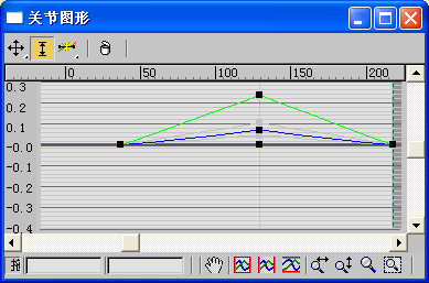

将关节角度或凸出角度变形器添加到蒙皮修改器并在 Gizmos 卷展栏上高亮显示它时,会显示此卷展栏。
下列参数适用于关节角度和凸出角度变形器,且操作方法类似。区别在于凸出角度变形器仅在父骨骼的顶点上起作用,而关节角度变形器在子骨骼和父骨骼上的顶点上都起作用。
要应用其中任一变形器,首先选择子链接,然后选择网格上的顶点,然后应用变形器。在视口中使用区域选择选择顶点之前,请记住启用“参数”卷展栏
“选择”组中的“顶点”。
应用变形器后,启用“编辑晶格”并在视口中移动晶格控制点,以便在不同骨骼角度变形网格。
