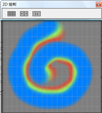

“2D 绘制”窗口中的绘制方式与 3D 曲面上的常规绘制方式完全相同。可以正常使用所有绘制工具和层工具。在 2D 窗口中绘制时,对象曲面上的贴图会实时更新。甚至在“2D 绘制”窗口打开时,还可以直接绘制到对象。

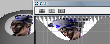

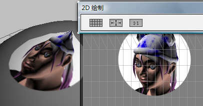

将矩形纹理贴图应用于圆形的 3D 对象时,在“聚集”点(例如球体的顶部和底部)可能会发生扭曲,因为使图像适应更小的曲面区域需要压缩。使用“视口画布”直接绘制到 3D 曲面时,软件通过在接近聚集点时自动展开图像可以对这种扭曲进行补偿。但是,如果在“2D 绘制”窗口绘制这种区域,图像在窗口中显示正常,但在对象曲面上发生扭曲。
直接应用于顶部附近球体曲面的图像(左侧)在“2D 绘制”窗口中发生扭曲。
应用在“2D 绘制”窗口的图像(右侧)在球体曲面上发生扭曲。
要移动“2D 绘制”窗口,可拖动其标题栏,要重新调整窗口大小,可拖动侧面和底部边缘以及底部角点。要退出“2D 绘制”,可单击“2D 视图”按钮标题栏的“关闭”按钮 (X)。
