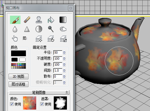

  3. 单击 (绘制)或任何其他工具。
    如果对象未指定有材质,则会打开“指定材质”对话框,您可以选择指定标准材质、使用材质/贴图浏览器浏览材质或取消。有关这些选项的详细信息,请参见“指定材质”对话框。要快速开始,请选择“指定标准材质”。
    指定材质之后,或者如果对象已有材质,将打开可用贴图类型的列表。该列表还将显示所有指定的贴图。
  4. 从列表中选择贴图类型。例如,要使用“标准”材质绘制对象的颜色,请选择“漫反射颜色”贴图。
    如果贴图类型未指定有位图图像文件,选择贴图类型将打开“创建纹理”对话框,您可以在此对话框中使用浏览按钮 () 指定新的或现有的位图文件。否则“视口画布”将使用当前位图。
    注: 如果使用“创建纹理”指定现有的位图文件,该文件将被覆盖。此外,如果指定的贴图类型不是位图,将提示您选择要为其创建位图的贴图组件(通常为颜色)。“视口画布”需要使用位图文件。
    设置材质和贴图之后,将视需要打开“层”对话框,并且鼠标指针在活动视口上变为活动工具的图标,例如对“绘制”和“擦除”工具呈圆形。使用“绘制”工具并且指针在要绘制的对象上时,绘制图形在笔刷图标内可见。

  5. 选择颜色或笔刷图像 和/或遮罩,在对象曲面上进行绘制(如果需要)。
    但是,最好在新层上绘制;请参见以下提示:
    提示: 由于不能擦除背景(默认)层,因此强烈建议您始终在层上而不是背景上进行绘制。
  6. 在“层”对话框中,单击 (添加新层)。
    新层添加到绘制中,并成为活动层。
  7. 拖动对象曲面进行绘制。

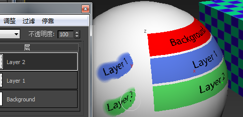

  5. 打开“绘制行为”卷展栏,注意将“克隆源”设置为“当前层”。
  6. 单击 (克隆),选择材质的“漫反射”贴图。
    即会打开“层”对话框,显示位图的层。
  7. 通过在“层”列表中单击相应层,可以选择要基于其进行克隆的层。在上面的插图中,层 1 处于活动状态。
    现在即可以选择要克隆的纹理。
  8. 将鼠标光标放在活动视口中要克隆的纹理上方,按住 ,单击 (鼠标左键),然后松开 。
    一个绿色点出现在单击处的纹理上,显示要克隆区域的中心。
    现在即可以使用克隆的图像进行绘制。
  9. 在选定对象上移动鼠标。
    适合笔刷圆形内部的克隆纹理区域随笔刷移动以用作预览,而绿色点保持不动。
    按住 Alt 的同时单击“a”,从层 1 开始克隆。
    提示: 要禁用预览功能,请禁用“选项”卷展栏 “笔刷预览”。
  10. 在选定对象的曲面上单击一次,然后松开鼠标按钮。
    克隆的图像即复制到选定对象。
    注: 在常规使用时,不必单击一次开始克隆纹理;而是与其他绘制工具一样,拖动即可。在此步骤中,我们之所以建议先单击,是为了演示“克隆”工具的工作方式。
    退出该工具或更改设置之前,使用“克隆”笔刷的所有后续绘制将复制与此点相关的纹理。
  11. 在刚刚单击的点附近移动鼠标。
    笔刷现在看起来像在克隆的纹理上滑动,而绿色点也会移动,这样可以确切地预览再次开始绘制时将克隆的纹理部分。

    继续克隆层 1
    仅会克隆当前层的内容。
  13. 在“层”对话框中,选择不同的层。
    绿色点消失,因为已更改设置。“克隆”笔刷仍处于活动状态,但如果试图立即绘制,则不会存储任何绘制,因为克隆点已丢失。不过,您随时都可以通过在按 的同时再次单击,指定当前层中的新克隆点。
    从第二层克隆
  14. 在“绘制行为”卷展栏上,将“克隆源”设置为“所有层”并再次在按 的同时单击要从中克隆的区域。
  15. 使用“克隆”笔刷进行绘制。
    现在您从每一层,而不仅是活动层,进行克隆。
    从所有层克隆
