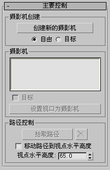

“主控件”卷展栏
“摄影机创建”组
创建新的摄影机
在场景中自动创建自由或目标摄影机。摄影机名为 Walkthrough_Cam,后面跟序列号。
  • 自由(默认设置。)选中该选项后,新的摄影机即为自由摄影机。
  • 目标 选中该选项后,新的摄影机即为目标摄影机。
“摄影机”组
[摄影机列表]
场景中按名称列出摄影机。
目标
控制“摄影机”列表中选定的摄影机是目标摄影机还是自由摄影机。启用自由摄影机的“目标”可将其更改为目标摄影机;禁用目标摄影机的“目标”可将其更改为自由摄影机。默认设置为禁用。
将视口设置为摄影机
将活动视口更改为摄影机视口。
“路径控制”组
拾取路径
单击此按钮,可在场景中选择路径。选择路径后,按钮标签将更改为对象的名称。单击“清除路径”按钮,可将摄影机从选定的路径中删除。
移动路径到视点水平高度
启用此选项后,可将路径移至为查看级别所设的高度。禁用此选项后,可将路径移至其创建时的原始高度。
视点水平高度
允许您指定用于升高或降低摄影机视图的路径的精确高度。
