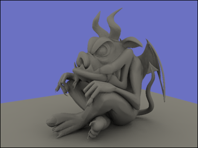

mental ray 摄影机明暗器
当使用mental ray 渲染器时,可以将明暗器应用于渲染场景的摄影机。特别是,可以指定明暗器来修改摄影机的镜头、其输出或其体积(有效制作整个场景之外的体积)。
不太明亮的场景
使用“夜间”明暗器使场景颜色降低饱和度

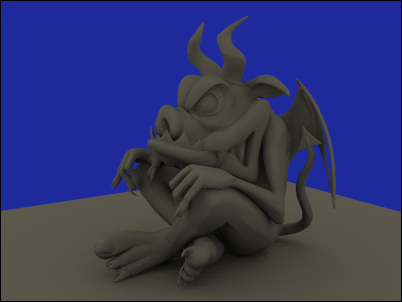

镜头明暗器:Lume 夜间明暗器“倍增”设置为 0.5。
当 mental ray 渲染器处于活动状态时,可以使用“渲染设置”对话框 “摄影机效果”卷展栏指定摄影机明暗器。
