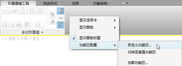

  3. 右键单击功能区的空区域,然后选择“功能区配置”“自定义功能区”。
    “自定义功能区”对话框会随即打开。

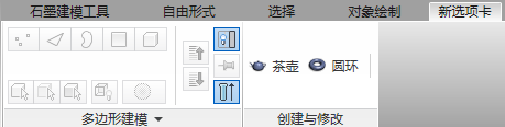

    在列表的末尾会显示一个名为“新选项卡”的新项。另外,在功能区中也会添加一个同名选项卡。
  7. 如有必要,请高亮显示“新选项卡”项,然后在对话框的右侧查看“属性”面板。
    “标题”属性定义为“新选项卡”。这是系统为新选项卡指定的默认名称。
  8. 在包含“新选项卡”文本的字段中,双击“新”字以高亮显示它,然后在键盘上键入“我的”,后面留出一个空格,再按 。
    新功能区选项卡的名称会立即变为“我的选项卡”。

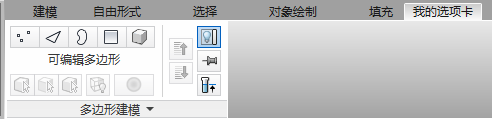

  9. 按住 键,然后将“现有 UI”列表中的“多边形建模”项(在“石墨建模工具”下)拖至“我的选项卡”项的正下方。在释放鼠标按钮之前,请确保光标上显示一个 + 图标,如下图所示。
    “多边形建模”面板项的副本将显示为“我的选项卡”项的子对象。您可以单击功能区上的“我的选项卡”选项卡确认此副本。这样您就填充了您的选项卡!

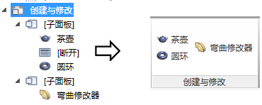

    现在,“创建和修改”面板提供了一个由三个项组成的列表:两个对象和一个修改器。这样做存在设计问题,因为对象和修改器的功能不同。最好是在界面中将其分开,即使是它们位于同一面板上也如此。实现此目的的一种方法是使用子面板控件,利用它可以在面板上创建平行部分。
  11. 从“功能区控件”列表中,将“子面板”控件拖动到“现有 UI”列表的“创建和修改”部分上的任意位置,然后添加第二个子面板。
    如果第二个子面板显示为第一个子面板的子对象(即缩进),则仅将其拖动到左侧并将其移动到与其他面板项相同的层次级别即可。
  12. 将“茶壶”和“圆环”项拖动到第一个子面板,然后在这两个项之间拖动任一“行断开”项。将“弯曲修改器”项拖动到第二个子面板,然后删除第二个“行断开”。
    现在,对象显示在面板的左侧,而修改器显示在右侧。

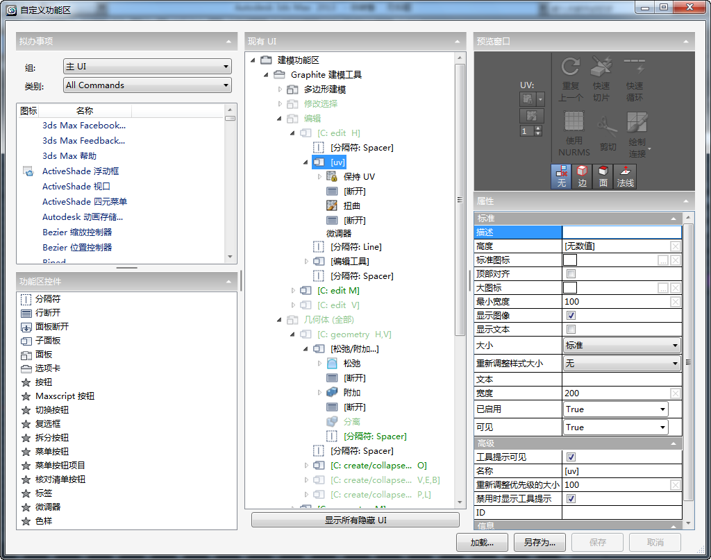

现有 UI
功能区用户界面的树视图或层次列表。要展开或折叠分支,请单击父项旁边的箭头。已折叠分支的对应箭头显示为一个指向右侧的灰色轮廓;对于已展开的分支,箭头为黑色且指向右下方。
如果右键单击列表中可收拢的元素(如面板或子面板),将打开一个菜单,使您可以选择“全部收拢”或“全部展开”:这是指元素及其子元素。
此外,如果右键单击选项卡元素,会出现另外一个导出菜单项,用于将该选项卡保存为 XAML 文件。该文件的默认输出文件夹为程序安装目录中的 UI\Ribbon\Extensions。如果将该文件传递到另一个用户,该用户将其复制到其 PC 上的相同文件夹中,则将自动安装到该用户所用 3ds Max 版本的功能区中,而不会影响功能区的其余部分。
默认情况下,该列表仅包含功能区中处于活动状态的功能。例如,如果未选择任何对象,则“石墨建模工具”树枝中仅包含“多边形建模”面板,但如果选择了一个可编辑多边形对象,则在该树枝中将出现很多附加面板。
另外,无论当前程序状态如何,要显示所有功能区内容,请启用“现有 UI”列表下方的“显示所有隐藏 UI”切换。尽管如此,通常您会希望将其保持禁用状态。
如果某项的名称显示为绿色,则表示其“可用”或“可见”属性已设置为“条件”。有关详细信息,请参见“条件”对话框。

预览窗口在一定程度上是交互式的:单击某项可在“现有 UI”列表中突出显示它,并在“属性”部分中显示其属性。同样,在“现有 UI”列表中单击某项可在预览窗口中突出显示其视觉表示。另外,将鼠标放在预览项上可显示工具提示(如果有)。但是,预览窗口不支持更改设置或打开下拉列表。
属性
显示“现有 UI”列表中突出显示的项的所有可用设置。

提示: 如上所述,“保存”命令将使用自定义的功能区替换启动功能区配置。要返回到出厂时默认的功能区,请右键单击功能区,然后选择“功能区配置”“将功能区重置为默认值”。
