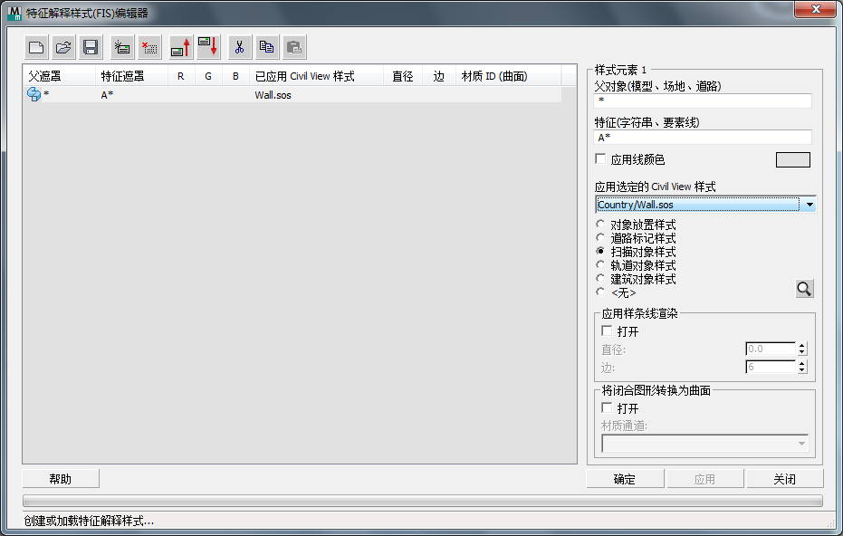

特征解释样式编辑器
用于将 Civil View 对象库中的对象与导入的图形(例如字符串或要素线)相关联。
此功能与 Civil View 几何体导入面板联合工作。可以从这些面板激活特征解释,且为了编辑这些样式,会提供对此面板的直接访问。
界面
[FIS 元素列表]
列出当前 FIS 样式的内容。每行显示一个单独的元素。可以选择一个元素以在“FIS 元素”组中显示其设置。
启动新样式
单击可创建新的特征解释样式。
打开样式
单击可打开先前创建的特征解释样式。
保存样式
单击可保存当前特征解释样式。
添加新元素
单击可将新元素添加到特征解释样式。
删除选定元素
此按钮会从当前特征解释样式移除选定元素。
上移选定元素
该按钮会在当前特征解释样式中将选定元素向上移动一个位置。
下移选定元素
该按钮会在当前特征解释样式中将选定元素向下移动一个位置。
剪切元素
单击可剪切选定元素。该元素仍保留在剪贴板上。
复制元素
单击可将选定元素复制到剪贴板。
粘贴元素
单击可将剪切的或复制的元素粘贴到当前样式中的另一个位置,或者粘贴到某个替代样式定义。

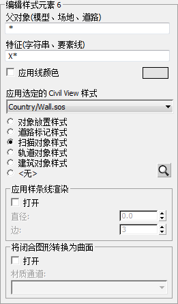

“FIS 元素”组
显示与列表中选择的 FIS 元素关联的设置。
每个样式元素包含父对象和特征的遮罩。这些使您能够将 Civil View 样式定义应用到特定的导入的特征。
也可以为导入的图形设置线条颜色。
父对象(模型、场地道路)
为原始 Civil Design 父标签指定完全或部分遮罩(通配符字符串)。Civil View 样式将应用到当前导入会话中与此特征遮罩匹配的所有特征。有效的通配符遮罩示例如下所示:
  • DWM*
  • CORRIDOR NUMBER?
  • LAYER 1
  • ???MODEL*
  • *DESIGN
原始父参照的示例包括 MX 模型、Civil 3D 道路和场地、AutoCAD 层、MicroStation 级别。
特征(字符串、要素线)
为原始特征指定完全或部分原始遮罩(通配符字符串)。Civil View 样式将应用到当前导入会话中与此特征遮罩匹配的所有特征。有效的通配符遮罩示例如下所示:
  • M*
  • AC1?
  • C20
  • ?C*
  • *1
原始特征名称参考的示例包括 MX 字符串、Civil 3D 要素线和特征线。
应用线条颜色
指定颜色以应用到与特征遮罩匹配的所有导入的特征。
如果禁用该选项,Civil View 将应用硬编码的默认线条颜色。线条颜色仅影响 3ds Max Design 视口中图形的显示;它们不会影响渲染的输出。
“应用选定的 Civil View 样式”下拉列表
选择一个预定义的 Civil View 样式。该下拉列表下方的单选按钮指示您已选择的样式类型。
该列表内容是从 Civil View 国家/地区、项目和专用资源工具包中的文件夹中导出的。 如果在多个活动资源工具包中存在同名样式,那么 Civil View 会按以下优先级顺序匹配在任何资源工具包中找到的第一个匹配样式名称:
  1. 专用
  2. 项目
  3. 国家/地区
[样式类型单选按钮]
显示预定义 Civil View 样式的类型,该样式将应用到与标签遮罩匹配的导入的字符串。如果不希望应用某个样式,但仍希望设置这些字符串的线条颜色,请选择“无”。
更改此选择时,可用样式的列表也将随之发生变化。
[样式预览]
单击以打开一个较小的“样式编辑器”窗口,该窗口显示选定样式的内容。
还可以通过双击主 FIS 样式列表中的某个元素来查看此窗口。
应用样条线渲染
默认情况下,在 3ds Max Design 场景中导入的图形对象是不可渲染的。为了在渲染的视图中看到导入的图形的路径,必须沿该图形的路径(如道路标记或护栏)创建其他几何体。
但是,仍然存在渲染图形对象本身很有用的场合;例如,当导入的图形数据代表挂起的桥面的电缆时。使用这些控件可以使图形变成可渲染的。
  • 启用启用该选项后,3ds Max Design 会使用当前样式渲染图形。
  • 直径设置可渲染几何体的直径。
  • 边数设置可渲染几何体的边数。
将闭合图形转换为曲面
当三角剖分数据不可用时,该选项通过自动生成曲面几何体提供了一个替代选项。
如果启用该选项,则会自动三角化与指定的特征遮罩匹配的引入闭合图形。还可以指定一个材质通道,使该曲面应用正确的纹理。
该选项对于某些类型的测量数据特别有用,其中不同曲面类型之间的边界是由一系列边界字符串表示的。
注: 此功能对与特征遮罩匹配但不形成闭合边界的图形没有任何影响。
  • 启用打开该选项以启用闭合图形转换。
  • “材质通道”下拉列表从 CivilViewSurfaces 材质中选择一个材质通道以应用于生成的曲面。
