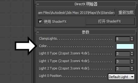

您可以向材质编辑器的“参数”卷展栏添加一些 ShaderFX 节点。这样,即可调整属性值,而无需打开 ShaderFX 编辑器。
打开 ShaderFX 编辑器后,请选择节点,然后在“属性”面板中单击“显示为材质输入”。关闭 ShaderFX 编辑器后,节点的属性将显示在“参数”卷展栏上。现在可以调整该属性,并查看其在视口中的实时更新。
1. 选择节点。
2. 打开“显示为材质输入”。
3. 该属性现在可在“DirectX 明暗器”材质的“材质编辑器”
“参数”卷展栏上显示。
如果禁用“显示为材质输入”,材质编辑器中设置的值将恢复为其在 ShaderFX 中的原始值。
