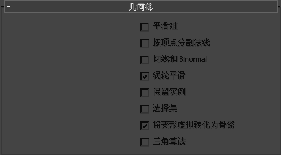

您可通过特定于要执行的导入或导出类型的选项创建自己的预设。您还可通过自定义选项设置修改现有预设,也可使用“编辑预设”模式修改 UI 布局。请参见编辑预设。

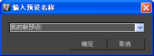

要创建自定义预设,请执行以下操作:
“保存预设”。

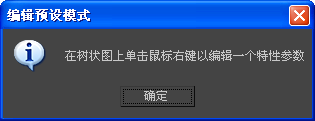

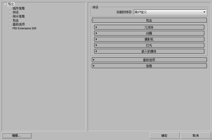

您可以通过自定义选项设置修改现有预设,还可以使用“编辑预设”模式来修改 UI 布局。
“编辑预设”。
使用“编辑模式”选项,您可以自定义 FBX UI 预设。

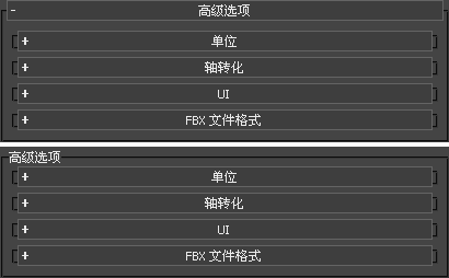

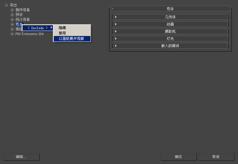

此选项会将相应的组或选项锁定,以便该组或选项在 UI 中显示为灰色,并无法更改。
通过此选项,您可以设置组是否进行展开。
