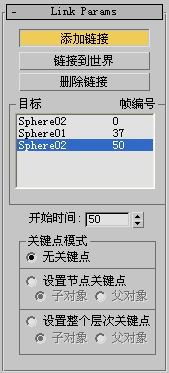

界面
一旦指定链接约束,可以在“运动”面板的“链接参数”卷展栏上访问它的属性。在此卷展栏可以添加或删除目标并在每个目标成为活动的父约束对象时设置动画。
也可以通过在轨迹栏上或“轨迹视图”中操纵关键点修改链接帧的动画。但是,用于删除这些上下文中关键点的标准方法不适用于链接关键点;您必须使用“链接参数”卷展栏上的“删除链接”功能。
提示: 为获得最佳效果,在动画播放过程中更改目标时,在转换点处为两个链接对象设置关键点。例如,如果一个球体从帧 0-50 链接到长方体,从帧 50 之后链接到圆柱体,则在 50 帧处为长方体和圆柱体设置关键点。
添加链接
添加一个新的链接目标。
单击“添加链接”后,将时间滑块调整到激活链接的帧处,然后选择要链接到的对象。只要启用了“添加链接”,便可继续添加链接;若要退出此模式,请在活动视口中右键单击或再次单击“添加链接”。
链接到世界
将对象链接到世界(整个场景)。
建议将此项置于列表的第一个目标。此操作可避免在从列表中删除其他目标时该对象还原为其独立创建或动画变换。
删除链接
移除高亮显示的链接目标。一旦链接目标被移除将不再对约束对象产生影响。
[目标列表]
显示链接目标对象。
开始时间
指定或编辑目标的帧值。
高亮显示列表中的目标条目时,“开始时间”便显示对象成为父对象时所在的帧。要在链接变换开始时更改,请调整该值。
提示: 也可以通过在轨迹栏上或“轨迹视图”中操纵关键点修改链接帧的动画。
“关键点模式”组
注: 只有所约束的对象已经成为层次中的一部分,“关键点节点”和“关键点整个层次”才会起作用。如果在应用了链接约束之后要对层次添加对象,则必须使用所需要的关键点选项再次应用链接约束。
  • 无关键点选择此项后,约束对象或目标中不会写入关键点。此链接控制器在不插入关键点的情况下使用。
  • 设置节点关键点选择此项后,会将关键帧写入指定的选项。具有两个选项:子对象和父对象。子对象仅在约束对象上设置一个关键帧。父对象为约束对象及其所有目标设置关键帧。
  • 设置整个层次关键点用指定的选项在层次上部设置关键帧。具有两个选项:子对象和父对象。子对象仅在约束对象和它的父对象上设置一个关键帧。父对象为约束对象、它的目标和它的上部层次设置关键帧。
