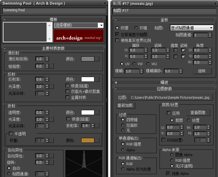

材质和贴图上有各种可以调整的参数。要查看某材质或贴图的参数,请双击此节点。参数就会出现在“参数编辑器”中。
参数显示在“参数编辑器”中的卷展栏上。
左:“参数编辑器”中材质节点的控件
右:“参数编辑器”中位图节点的控件
查看子节点的参数的另一方法是,双击子节点要关联的输入套接字。
节点的参数显示在“参数编辑器”中时,这些参数在活动视图中会显示为带有虚线边框。
为参数编辑器中显示的节点高亮显示
