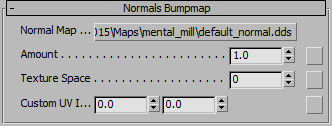

基于法线贴图生成法线。
指定要用于法线的贴图。
设置效果的数量值。值为 0.0 时,不更改法线。默认设置为 1.0。
指定要使用的纹理空间。范围从 0 到 4。
设置纹理的 UV 坐标。
右侧的贴图按钮是到“贴图”卷展栏的快捷方式。

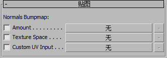

使用此卷展栏上的控件可以向“法线凹凸贴图”明暗器的一个基本参数指定明暗器。这相当于使用贴图作为标准材质的组件;通过添加明暗器,您可以创建生成复杂效果的明暗器树。
单击一个组件的按钮可显示材质/贴图浏览器,并指定贴图或明暗器。使用左侧的切换可启用或禁用贴图的效果。
每个主明暗器按钮右侧的按钮(用于可以返回多个参数的明暗器)处于非活动状态。
