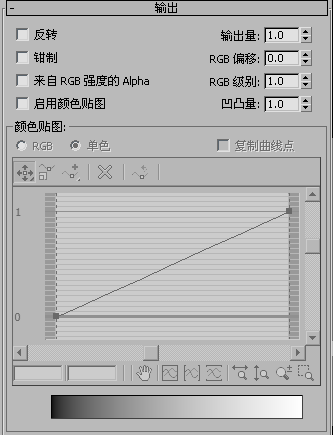

应用贴图并设置其内部参数后,可以通过调整它的输出参数来确定贴图的渲染外观。
显示在“输出”卷展栏上的控件用于控制 2D 和 3D 贴图的数量:
例如,假设贴图实例同时包含“漫反射”和“凹凸”组件。如果要在不影响“漫反射”颜色情况下对凹凸量进行调整,就要调整这个值,它会在不影响贴图中使用其它材质组件的情况下改变凹凸量。

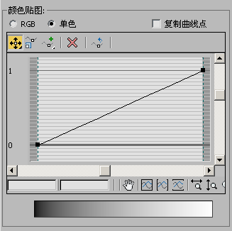

“输出”卷展栏底部的“颜色贴图”设置仅在“启用颜色贴图”处于启用状态时可用(见前文)。
使用“颜色贴图”的图允许对图象的色调范围进行调整。1,1 点控制高光,0.5,0.5 点控制中间影调,而 0,0 点控制阴影。
可以通过对线添加点并对它们进行移动或缩放来调整图的形状。可以添加“角”、“Bezier 平滑”或“Bezier 角”点。当移动或缩放选项处于活动状态,可以选中这些点,就像处理视口中的对象一样,单击一个点,拖动一个包围了一个或多个点的区域并按下
来添加到选择中或从选择中减去。
当选中一个独立的点,它的确切坐标会显示在左下方图的下面的两个字段里。可以在这些字段中直接输入值,但当手动移动或缩放点时,会自动调整这些值。
可以放大图形进行详细调整。放大时,图形会沿着左边的垂直轴更新显示为小数测量值。使用水平或垂直滚动栏可以在图上任一位置平移,使用按钮选项或
(鼠标中键)也可以完成此操作。可以删除点,也可以随时将图重置为默认状态。
