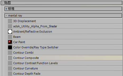

当 mental ray 渲染器处于活动状态时,“材质/贴图浏览器”也会列出 mental ray 明暗器。明暗器与贴图类似,因此可以按照对贴图进行指定的方法来指定明暗器。请参见 mental ray 明暗器获取指向明暗器说明的链接。
浏览器列表中的 mental ray 贴图
