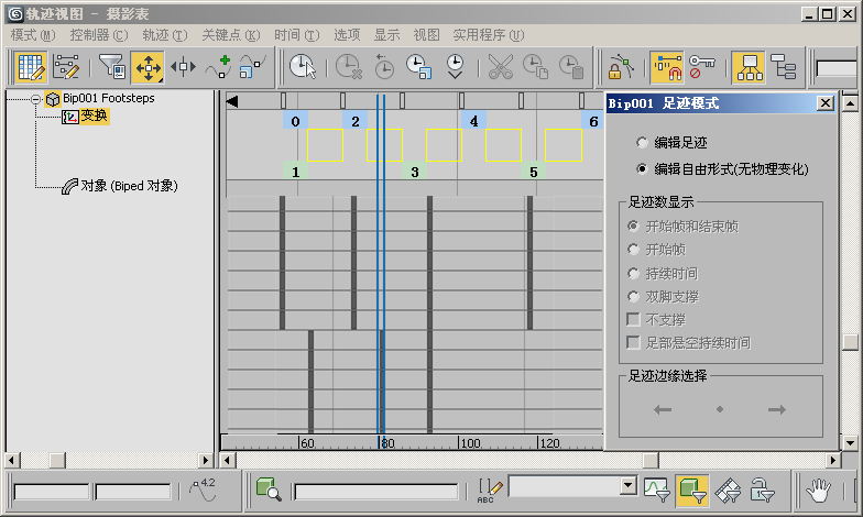

为了实现在悬空周期中暂停重力,可以在动画中创建自由形式周期。在自由形式周期中,能够以自由形式模式制作 Biped 动画,这种模式包括在场景中的任何位置定位 Biped 而不用考虑悬空周期的长度。
轨迹视图 - 摄影表编辑器用于在足迹间插入自由形式周期。在自由形式周期中暂停了垂直动力学(重力影响),取而代之,躯干垂直关键点使用样条线动力学。

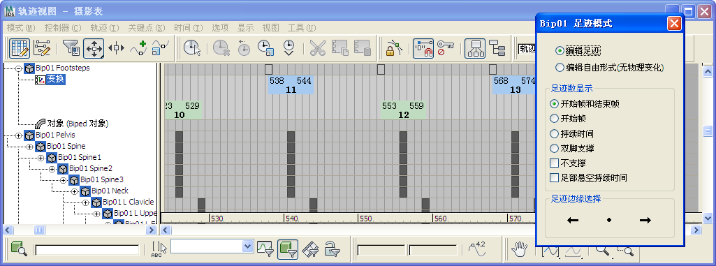

要将悬空周期转换到自由形式模式,请执行以下操作:
“轨迹视图 - 摄影表”来访问“轨迹视图”。
在轨迹视图中的每个悬空周期,会显示空心的黄色框。

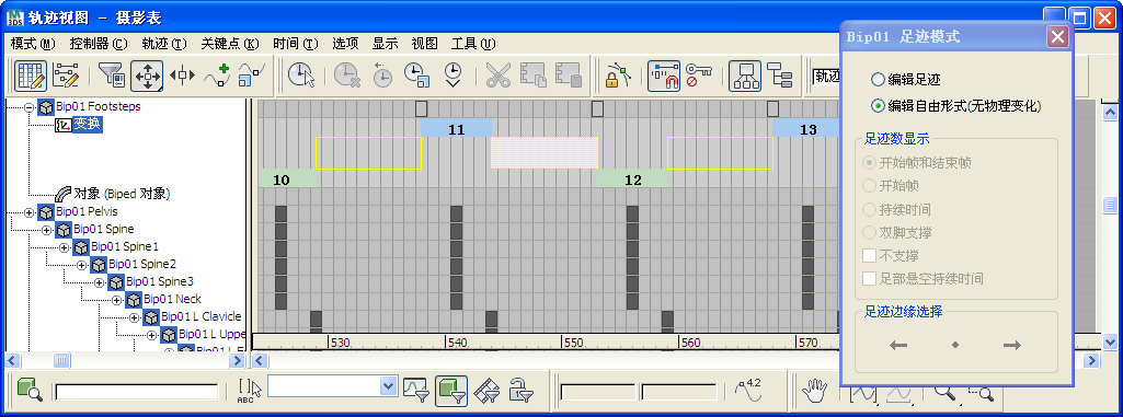

在自由形式周期中不使用垂直动力学,然后在接下来的悬空周期中返回垂直动力学模式。
为了在创建自由形式周期后编辑足迹计时,必须在“足迹模式”对话框中选择“编辑足迹”选项。
